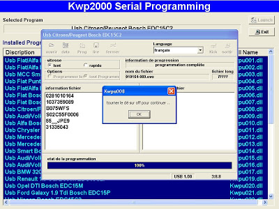

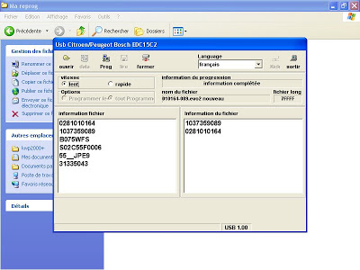

On constate que la série de chiffres correspond exactement, c'est mieux!<br /><br />Vous avez aussi le nom du fichier prêt à être injecter.<br /><br />Tout est prêt et toujours en vitesse &quot;lent&quot;, on clique sur &quot;Prog&quot; ce qui a pour effet d'effacer le fichier en place et d'injecter le nouveau venu.<br /><br />Et là, on touche plus à rien!<br /><br />On laisse faire, il y a une barre de progression qui s'affiche, la durée de l'opération est d'environ 3 min.<br /><br />A la fin de la reprog., ceci s'affiche :
Tout est prêt et toujours en vitesse "lent", on clique sur "Prog" ce qui a pour effet d'effacer le fichier en place et d'injecter le nouveau venu.

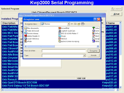

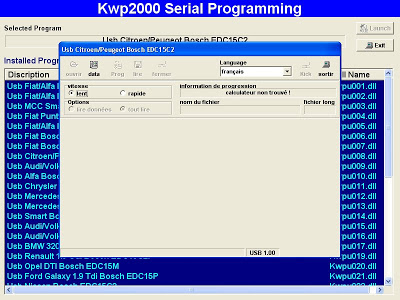

Cela veut dire que la communication avec votre calculo se passe bien.<br /><br />Sinon, vous auriez &quot;calculateur non trouvé&quot; en haut à droite.<br /><br />Si tel est le cas, vérifier :<br /><br />- la vitesse de lecture logiciel en mode &quot;lent&quot;<br />-le contact véhicule mis<br />Puis, relancer la lecture en cliquant sur &quot;data&quot;<br /><br />A noter que les véhicules au delà de 2003 ne sont pas compatibles avec le kwp2000+.<br />Une fois que les infos du calculo sont affichées, il suffit de cliquer sur &quot;lire&quot;.<br /><br />Choisissez l'emplacement d'enregistrement de votre fichier :
Sinon, vous auriez "calculateur non trouvé" en haut à droite.
- la vitesse de lecture logiciel en mode "lent"
Puis, relancer la lecture en cliquant sur "data"
Une fois que les infos du calculo sont affichées, il suffit de cliquer sur "lire".

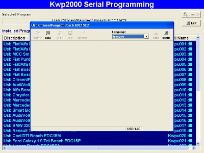

Cliquer sur &quot;data&quot;, une fenêtre à fond blanc va s'afficher avec les infos de votre calculculateur(lettres et chiffres) :
Cliquer sur "data", une fenêtre à fond blanc va s'afficher avec les infos de votre calculculateur(lettres et chiffres) :
