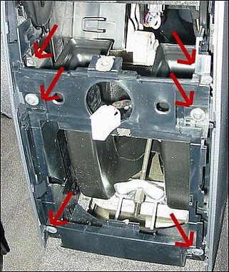

Voila, mon problème est que lorsque le frein à main est relaché, la plaquette de frein de la roue arrière gauche lèche le disque de frein et nous pouvons occasionnellement entendre un bruit léger de frottement lorsque le véhicule roule.
J'ai démonté ma console centrale afin de visualiser le réglage de frein à main et il semblerait que la pièce répartissant la commande de frein à main sur la roue droite et gauche soit pliée. En effet, comme sur la photo, le câble à droite semble plus relâché que ce lui de gauche. Pouvez vous confirmer si ce que je constate est correct. La pièce vous semble t'elle anormalement pliée?

Je confirme que la pièce sur ton Touran est effectivement pliée, je n'ai pas de photos pour illustrer mais sur le mien elle ne forme aucun angle tout au plus une légère courbure....
-- 25 Mai 2015, 23:50 --
Je viens de trouver une image sur le net :
on a l'impression que la pièce métallique (sur laquelle les deux cables sont prisonniers) n'est pas à la bonne place par rapport au tiran (tige portant l'écrou de réglage)

Si ça tombe en remplaçant juste cette pièce, tout devrait rentrer dans l'ordre ! Y a t'il des précautions particulières pour la remplacer?
A première vue, on dévisse l'écrou de réglage, on désolidarise les câbles. On place la nouvelle pièce, on règle le frein à main et le tour est joué?????
Je me trompe?

Concernant ton palonnier, je ne pense pas qu'il soit tordu, mais simplement désaxé sur la tige de règlage à cause de la différence de tension.
