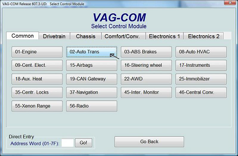

Vu sur un tuto vidange d'huile DSG (en anglais :?):
1 - Hook up VAG-COM into the CAN bus located under the driver’s foot well. (brancher le VAG COM sur le vehicule)
2 - Start the engine. (démarrer)
3 - Start the VAG-COM software. Click the “Select Control Module” button. (ouvrir VAG COM et cliquer sur "selectionner" dans "choisir claculateur")
4 - In the Common tab of the Select Control Module screen, select 02 – Auto Trans (choisir chapitre "02 - boite auto")
5 - Select Measurement Blocks. Select (or type) group 019. Watch the ATF (Auto Trans Fluid) Temperature field. (rentrer 019 dans le champs "groupe"" et visualiser la temperature d'huile DSG)

Filoutube a écrit :Vu sur un tuto vidange d'huile DSG (en anglais :?):
Testé a l'instant , ca fonctionne impec ! merci encore :biere:
