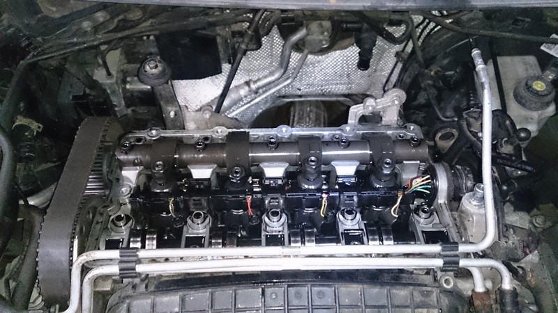

voila,turbo remis en etat!plus de taf quand meme sur le BKD....a cause de ces vis torx!
en plus,cette fois ci,le turbo a fait le difficile,impossible de desserrer la durite d'apport d'huile,car le raccord tournant etait bloque,donc pas le choix de sortir l'ensemble complet turbo plus durite(environ 1M tout de meme)!
pour ce faire,j'ai du enlever le cache culbu!
voici quelques photos:

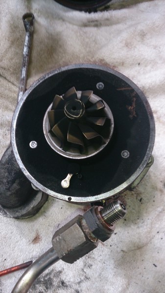

turbo ouvert et le fameux raccord bloque!

ce n'est pas vraiment la suie qui a provoque la panne de turbo,mais plutot une fois de plus une sorte de defaut de conception de ces turbos,les ailettes creusent la contre plaque jusqu'a marquer et du coup ca frotte et se bloque:
