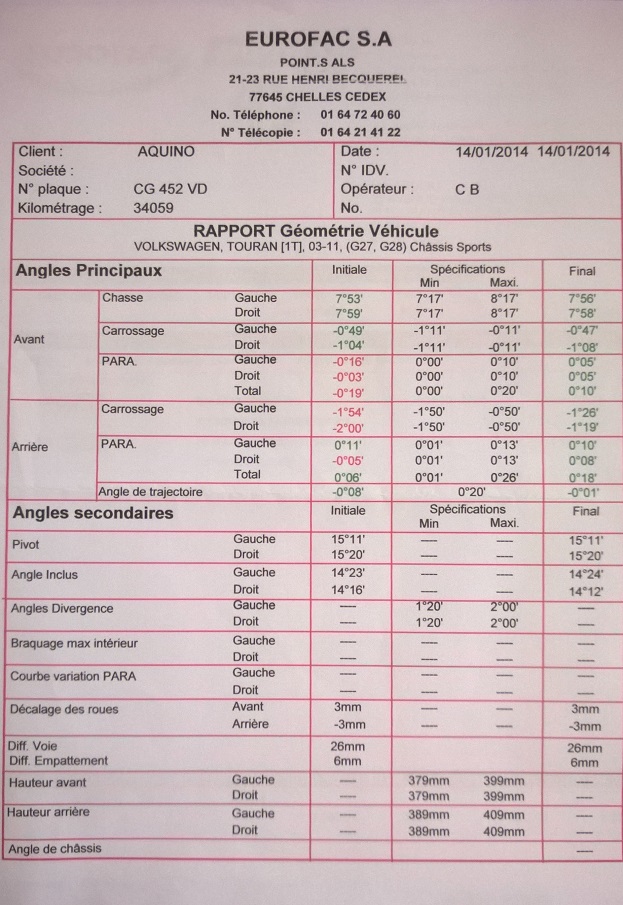

Alors Fab, ça donné quoi pour le réglage de ta géométrie ??
Re: Ressorts courts pour Touran (& amortisseurs)
bof bof.... c'est à moitié fait, Il va reprendre le véhicule car le volant n'est pas droit.
je te réexpliquerai quand tout sera fini
Okfab01 a écrit :bof bof.... c'est à moitié fait, Il va reprendre le véhicule car le volant n'est pas droit.
J'ai retrouvé le rapport de géométrie fait su rmon V3 suite installation de mes combinés filetés.
Tu remarqueras que la référence du véhicule utilisé est le 1T avec chassis sport
Si cela peut t'aider
et surtout pour le gars qui va faire le réglage de ta géométrie

Un intérêt de faire un réglage de train sport sur un touran avec train normaux ?
tu as un peu plus de carrossage pour une meilleure tenue de route.
Si tu as un rapport de géo sur chassis normal, compare le au mien que j'ai posté un peu plus haut pour chassis sport
J'ai fait contrôler mon para et demander un réglage sport. Les paramètres ne sont pas beaucoup différent je pense. Tout était bon sauf le carrossage. J'avais un problème de sensation d'avoir l'arrière qui balaie sur l'autoroute.
