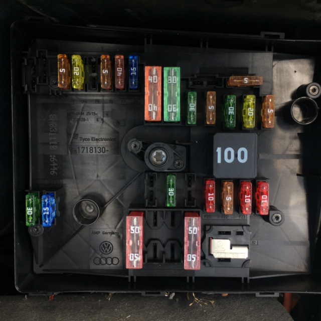

En effet depuis hier je n'ai plus de jus dans tous les allumes cigares de mon touran tdi 140 gp2 (AM 2011)
J'ai regardé tous les fusibles et ca a l'air ok de ce coté là…je dis bien ca a l'air car certain sont opaques donc pas evident a verifier.
Visiblement je n'ai qu'un seul compartiment fusible, sous le capot.
Quelqu'un a t'il déjà rencontré ce probleme sur cette génération de toutou. J'ai trouvé pas mal de chose sur le forum mais pour des modeles plus ancien et visiblement les choses ont changé entre chaque génération de véhicule
Merci de votre aide :wink:
Ajouté 21 minutes 40 secondes après :
Une photo du tableau de fusible
TOURAN GP2 carat 2.0 140 Noir
Messages : 3080
Re: allume cigare HS (av, ar et coffre)
Tu as aussi un compartiment à fusible sous le volant : il faut ouvrir la trappe sous le volant et appuyer sur le petit bloc porte pour terminer d'ouvrir la trappe et accéder au porte fusible.

J'ai ouvert la trappe sous le volant mais n'ayant rien vu je me suis arreté là.
J'y retourne de ce pas
Merci de ton aide
Ajouté 18 minutes 41 secondes après :
Ca y est. J'ai identifié le fusible cramé. Changé, tout marche bien. C'est un 20 qui alimente l'ensemble des prises allumes cigare (3 en tout).

Petite précision que n'a pas fait LOo :
Fusible de 20A à l'emplacement n°30 du compartiment à fusibles sous le volant à gauche et ce fusible alimente bien (sur un Touran V3) les 3 prises 12v
