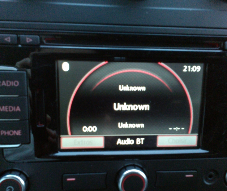

Je suis nouveau membre et nouveau propriétaire d'un Touran V3 Match, avec RNS 315 et préparation Bluetooth. Mon telephone (android) est bien lié mais je ne vois pas comment lire les mp3 qu'il contient sur le RNS 315 ??

Il faut que tu appuie 2 fois sur le bouton Média, et ensuite tu sélectionne l'icone bluetooth

Les fichiers mp3 sont stockés sur une carte micro sd additionnelle, en fat32, rien d'extraordinaire donc ! j'ai cherché un peu dans les options Bluetooth mais tout semble correct.

Finalement j'ai trouvé, il fallait simplement lancer un mp3 depuis le telephone afin d'initier la liaison, et il a été lu sur le RNS315. Par contre petite deception il n'est pas possible de parcourir les mp3 depuis l'autoradio, seulement titre suivant ou précédent à l'aide des commandes au volant.

Tant mieux si tu as trouvé. Oui pas possible de sélectionner, via le poste, ta playlist dans ton tel
