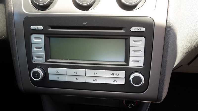

Je lance mon entreprise et j'aurais besoin de pouvoir appeler mes clients depuis mon Touran.
C'est un phase II de 2007 avec cet autoradio :
J'aimerai pouvoir me servir du bluetooth avec mon Samsung Galaxy S5 mini, est-ce possible et quel kit choisir?

es ce que tu as les commandes au volant (touche telephone)?

Oui je les aient.

Tu disposes du RCD500 qui n'intègre pas de bluetooth. Ce sujet a déjà été abordé ici
Même s'il s'agit du rns510, le lien que je donne est valable.

Pour mon RCD500, le fiscon plus est adaptable ou pas?
Messages : 3091
Re: Quel kit Bluetooth pour rns510 + iPhone
Il te faut le grand odb pour l'affichage des infos qui pourra se faire uniquement ici : pas d'affichage au niveau du RCD500.
Tu as le grand ou le petit ODB ?
Fais toi le confirmer en demandant à MGConnex par exemple.
