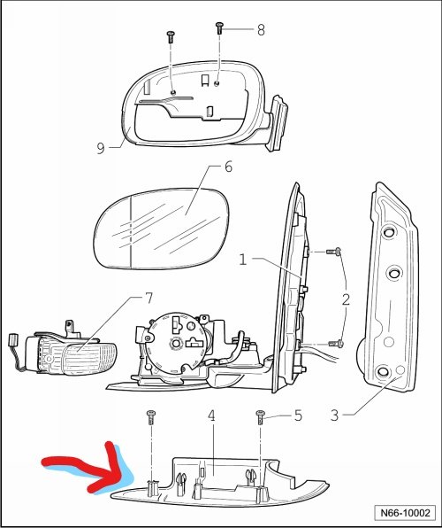

Hello les amis, je cherche cette pièce, si quelqu'un a un lien ou un tuyau, je suis preneur.
Je n'avais pas vu que cette pièce était cassée, du coup, j'ai tout pour mon retro sauf ça !

Re: retroviseur exterieur
Pour la pièce recherchée 4 , c'est bon j'ai trouvé.
merci
merci
