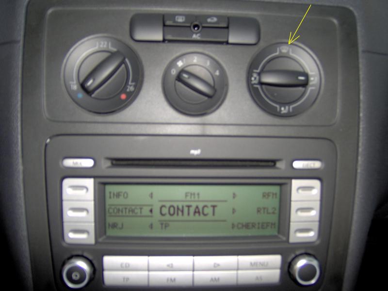

Ma Touran est de 2007 et elle comporte ceci :

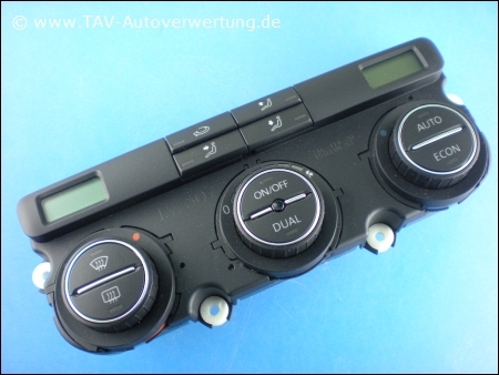

Et j'aurais aimer lui mettre ceci :
Parmi vous il y a t'il des gens qui ont déjà fait cela ou sache m’éclaircir sur la modif a faire .
Cordialement Tlm

Jamais fait mais a minima il faut changer la façade, retirer des câbles au niveau de l'arrivée de la façade de climatisation auto et surement un coup de valise.
Au niveau matériel je ne sais pas s'il y a des servo moteur spécifiques par exemple
Attendons l'avis d'autres forumeurs !!
