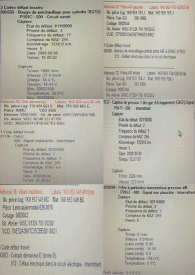

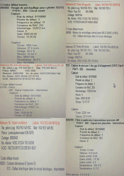

Bonsoir Tlm qui sait m'aider.
J'ai passer mon touran au Vag et j'ai tout ces codes d'erreurs.
Cette après midi en roulant normal a un rond point la voiture a comme perdue toute pèche et allait s'arrette toute seule un coup de gaz et ça repars je lâché les gaz hop pareille savez vous d'ou cela peut venir voici mes codes erreurs Au VAG.

Si tu regardes bien les codes erreurs présentés n'ont pas tous eu lieu au même kilométrage. Il y en a surement bcp d'anciens, il faut d'abord tous les effacer.
Tu peux repasser le scan pour voir s'il y en reste et sinon rouler pdt une petite semaine et redérouler un scan.
On y verra plus clair.

J'ai tout effacer avoir dans 1 semaine
