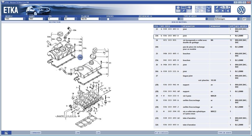

Bonsoire je pense commender le faisceaux masi je peut prendre cleui ci *?
Pour un touran v2 2l 140 TDI de 2007
http://www.vagdiscount.com/faisceau-inj ... jgtreml9p7
A quel prix est il chez >WW
Re: Remise en état du faisceau d'injecteur pompe
Il faudrait la référence du moteur que tu peux trouver sur ta CG

La référence du moteur sur la carte grise ???Sly83 a écrit :Il faudrait la référence du moteur que tu peux trouver sur ta CG
oui ou tout du moins le type (BMN, BMM, BKD, BXE, BLS, ....)
Il s'agit des 3 lettres qui suivent 1T au niveau de D.2
Ha oui c'est un bkd , donc sujet au ralentis instable d'aprés ce que j'ai pu lire non ?
2l 140 en phase de 2007
Pour ton BKD, il s'agit donc de la référence 03G 971 033 L, celle que tu as trouvé sur vagdiscount.

Hello,je deterre le sujet...resideur a écrit : 16 janv. 2019, 07:58 l'ayant fait a un fort kilometrage je peux te rassurer ce joint est plutot resistant dans le temps!il est tres bien foutu et ca ne fuit pas pour ma part.
est-ce que le joint se detaille, j'ai un moteur BLS et il y a de l'huile qui sort par l'emplacement du connecteur du faisceau. J'aimerai changé le joint
