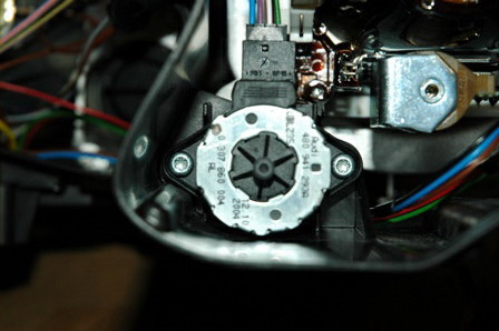

Se munir d'un multimètre, en connecter le fil noir a une (bonne) masse du :923:
Ouvrir le couvercle Extérieur du phare,
Avec de petits doigts et un petit miroir, visualiser ce petit moteur (en rouge sur la photo):
(Merci Mr LeDahut !)
Apparemment, il s'agit d'un petit moteur pas à pas, à double bobinages, il n'y a pas d'électronique embarquée.
Déconnecter le connecteur, y insérer une aiguille ou un petit clou dans la pin 1 (c'est indiqué !)
Y faire contact avec le fil... Rouge du multimètre et le positionner pour la mesure à relever
Mettre le contact et aller très vite relever les infos : Volts, Ampérage (si possible) et polarité !
- pour quoi vite ?
parce qu'il est possible que le multiplexage détecte un défaut de branchement et coupe l'alimentation mais en principe il y a toujours un petit délais de 1 à 5 sec...
Mettre le contact sur OFF !!!
Répéter l'opération pour les pin 2,3,4 !
Attention, il est à nouveau possible que le multiplexage ai détecté un défaut, il sera peut être nécessaire d'effectuer une RAZ par le rebranchement du connecteur au moteur, contact ON (pour effacer le défaut), contact OFF et on recommence la procédure !
J'espère être clair...
D'avance, un TRES grand merci à celui qui voudra bien s'y coller car je n'ai trouvé que ce moyen pour avoir ces infos qui ne figurent pas sur Elsawin...

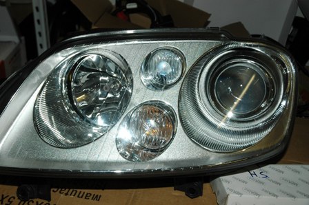

Pour ceux qui se demandent bien pourquoi j'ai besoin de cette info, voici l'explication :
Je viens d'installer des Feux Xénon de :923: V1 sur mon Caddy Maxi (qui correspond au :923: V1)
Quoique l'intérieur du feu soit différent, je n'ai pas pu utiliser la technique de Mr Le Dahut en déplaçant simplement la lentille à la place de la parabole... mon servo-moteur de commande à une rotule plus petite et une course plus courte...
Tout fonctionne nickel SAUF que pour des raison technique (TPMR, renforts et essieu rigide) je ne peux pas installer le correcteur d'assiette auto...
Je cherche donc à essayer de récuperer le branchement des moteurs qui se trouvent dans ces feux pour les faire fonctionner avec la mollette du TDB.
