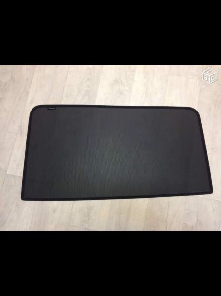

Petit News du jour pare soleil OEM :arrow:
Ca donne un petit ton vitre teinter :wink:

Deuck, tes pares soleil OEM se fixent a l intérieur de la garniture ?
Aurais tu une photo vue de l interieur ?
Ou les as tu acheté ?

Re: DEUCK
pare soleil oem ? donc de marque VW ?
A part les sunny boy, je ne connais pas d’autre marque

Oui ces bien marque Volkswagen fab
Surment que Vw claque leur marque dessus mais ces les autre qui les fond ;-)

Ce ne sont pas des stores enrouleurs ?

Non ces sur les nouveau les enrouleur dans les porte ^^
La ces bien comme dit plus haut Sly des pare soleil ;-)

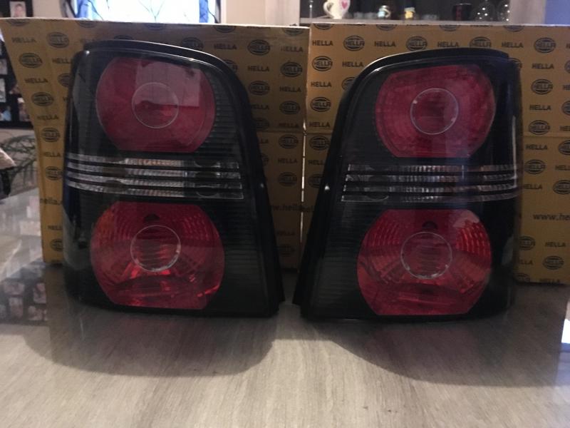

Petite nouveauté 2017 !

Sans indiscrétion tu les as acheté où et à combien ?

Chez un revendeur de pièces détachées 132€ la paires

Re: DEUCK
ca va prix correct. C'est un revendeur local ou sur le net ?

Local :wink:
Oui chez Volkswagen ces 125€ le coter !
Même marque hella pour le coup abuser :D
