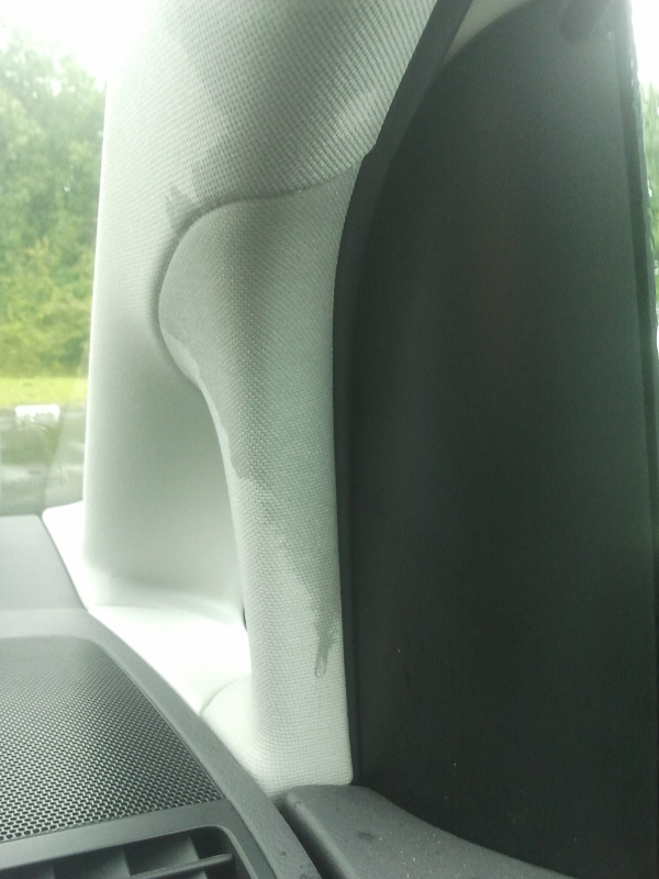

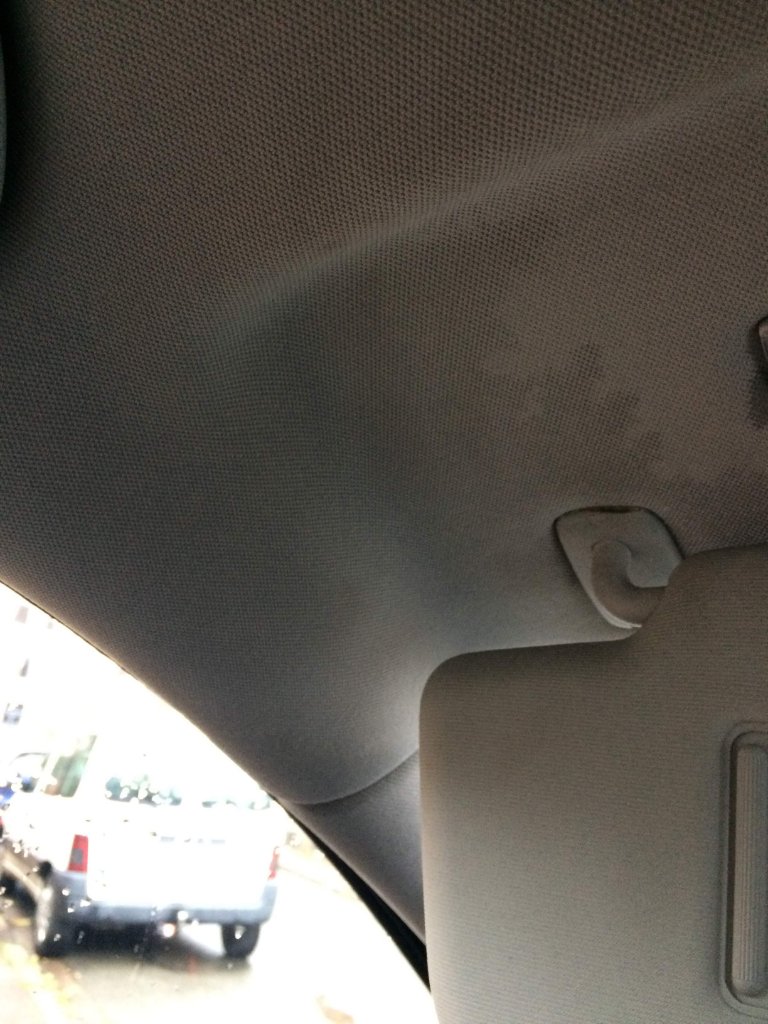

Prise d'eau - fuite toit ouvrant - humidité - condensation
Bonjour , depuis quelques jour j’ai de l’eau qui s’infiltre dans le montant du pare brise côté passager avant . J’ai aussi le toit ouvrant. Jai démonté mon passage de roue avant droit , enlevée la terre et tester en faisant couler de l’eau par le petit trou qui se situe dans le toit ouvrant et l’eau coule nickel . Pensez vous que lez vient du toit ou du pare brise ? Je précise que suivant comme j’ai stationner la voiture sous la pluie ça s’infiltre ou pas .
Re: Prise d'eau - fuite toit ouvrant - humidité - condensation
Je possède un touran V2 Match de 2012 1.4 TSI qui depuis Noel, enfin constaté après les chutes de neige et pluie prend l'eau coté plafonnier chauffeur et continue sa descente le long du montant de la portière.
J'ai parcouru le forum sans trouver de réponse à ma question. Par ou s'évacue cette eau ? Une fois le TO en position ouvert j'ai bien repéré les deux petits trous de part et d'autre du toit. Sur ce modèle l'évacuation se fait elle au niveau des gardes boues ou devant au niveau du moteur.
Par ailleurs, le capteur de mon alarme volumétrique est fixé le long du montant ou s'écoule l'eau et depuis impossible de verrouiller le véhicule car déclenchement de l'alarme.
Je suis passé chez mon concess qui n'a même pas pris le temps jeter un oeil ou deux et s'est contenté de me donner un rdv pour la fin de la semaine prochaine. (Nous ne sommes pas voisin donc il s'en fou que mon alarme retentisse à tout va)
Dixit le conseiller: les TO ouvrants c'est beau c'est joli mais c'est de la merde. Pas fiable et à terme problèmes inéluctable.
surtout les TO panoramiques.
Mon touran de 9 ans toit ouvrant normal n'a jamais eu ce souci
Ton touran s'il est de 2012 n'est pas un V2 mais un V3
C'est clair que ça génère des ennuis ce truc. Le mien grince au dessus de 20°, fuit par les montants quand il pleut, ne s'ouvre pas complètement 1 fois sur 2 et se crade rapidement.Touran689 a écrit :Bonjour,
Mais bon, je ne saurais plus m'en passer alors je lui pardonne.
