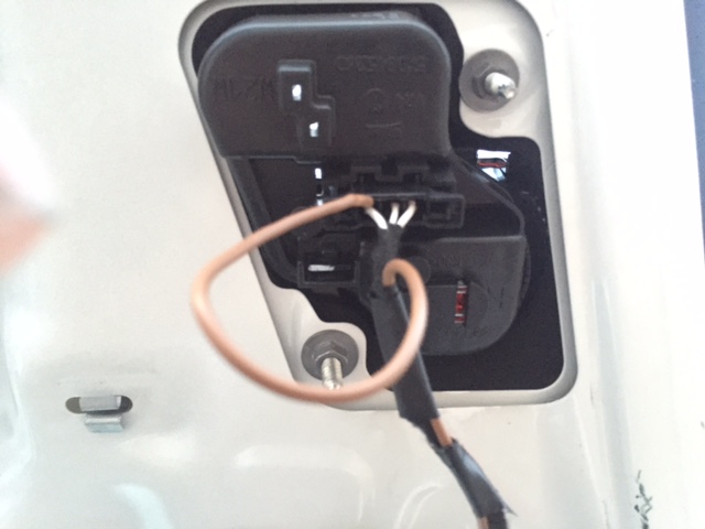

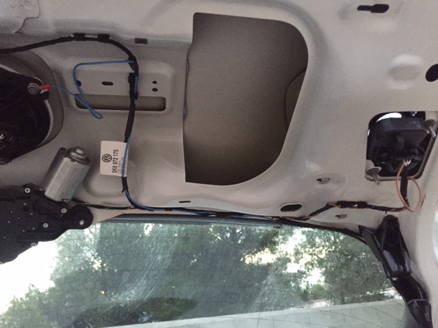

Messages : 3095
Re: [TUTO] Installation d'une caméra de recul
Normalement pour l installation de la caméra, indépendamment du flux vidéo il y a 3 fils : le +, la masse, et le fil qui va vers l ampoule de recul et qui sert d interrupteur pour la mise en route se la caméra marche arrière enclenchée.
Sur tes photos on en voit que 2. J ai un peu un doute sur la masse avec l écrou du logo.

Seraisse se cable la ?

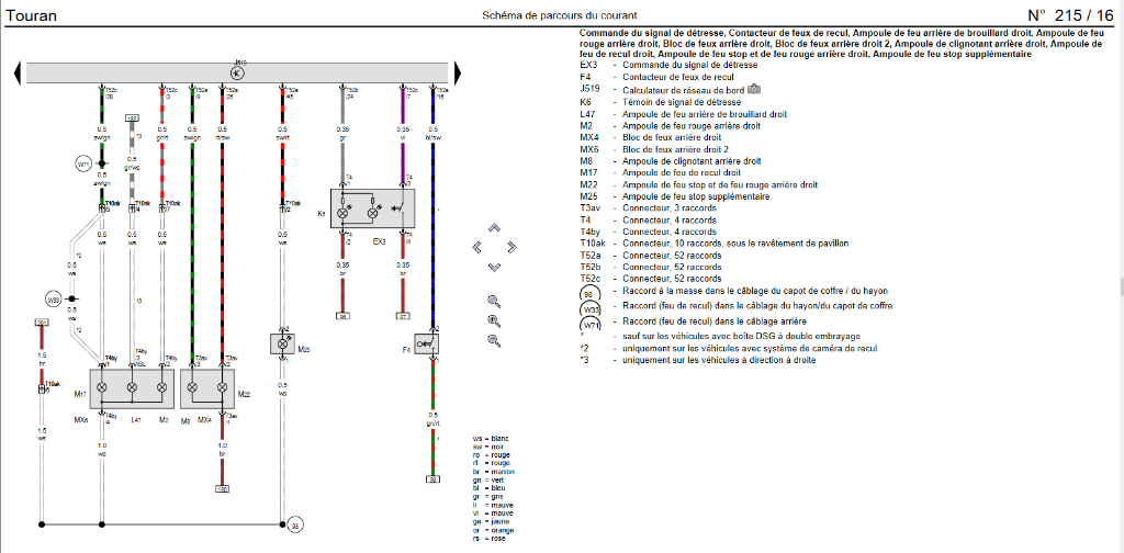

Ci joint le schéma de cablage du feux arrière droit (MX6 sur le schéma) sur lequel figure le cablage d'une éventuelle caméra de recul (*2 sur le schéma). On retrouve, sur le connecteur 4 pins, en 1 l'ampoule de feu de recul (M17 sur le schéma) et en 4 la masse (98 sur le schéma).
Ajouté 8 minutes 21 secondes après :
On est bien d'accord que c'est un 1T3 avec un des feux arrières sur le hayon !

Sly83 a écrit :Normalement pour l installation de la caméra, indépendamment du flux vidéo il y a 3 fils : le +, la masse, et le fil qui va vers l ampoule de recul et qui sert d interrupteur pour la mise en route se la caméra marche arrière enclenchée.
c'est sûr que si la peinture n'a pas été grattée pour laisser apparaitre la carrosserie et faire (un vrai) contact, déjà la masse doit être (très) douteuse :-(
Tant qu'à repiquer le feu de recul pour s'en servir d'alimentation, ce qui est risqué soit dit en passant sur un circuit multiplexé, autant repiquer aussi la masse pour en avoir une "vrai"
