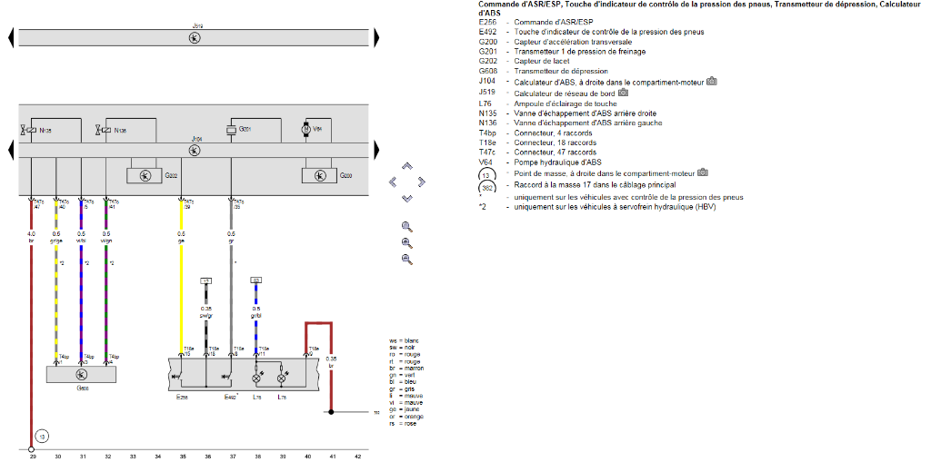

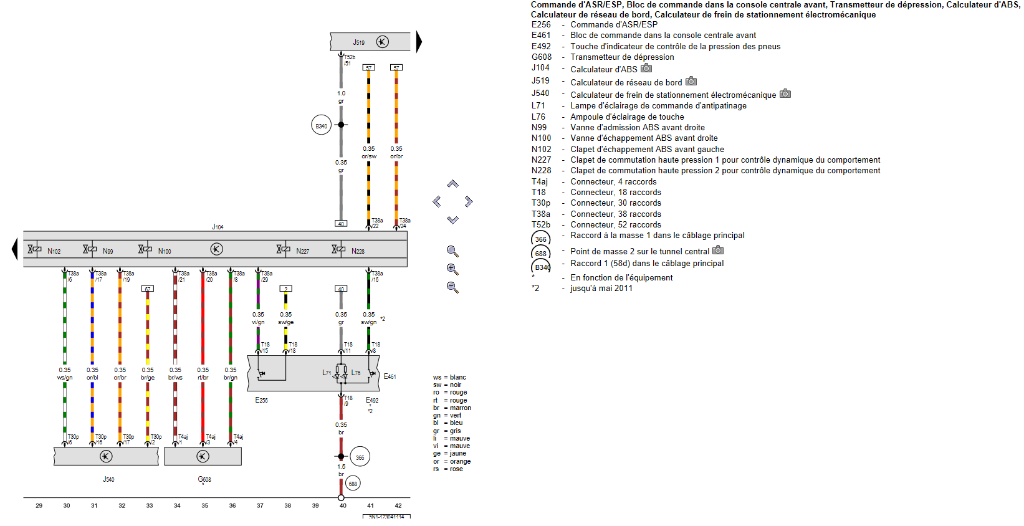

Fab01, j'ai continué à analyser la problématique du bouton SET. Tomcat 92 a fourni une correspondance entre les boutons individuels du Touran v2 et la console boutons du Touran v3. Par ailleurs, que ce soit toi ou moi nous avons utilisé respectivement une console bouton d'un sharan et d'un Tiguan.
Or pour ces 2 véhicules le branchement du bouton SET est différent : sur le Touran v3, l'appui sur SET amène du courant au calculateur alors que sur les Tiguan et Sharan, l'appui met à la masse. C'est pour cette raison que cela ne fonctionne pas. :D (cf schéma)
Cablage bouton ESP/SET sur Touran v3
Cablage bouton ESP/SET sur Tiguan
J'ai confirmé ceci en testant la continuité entre les bornes 9 et 8 en appuyant sur le bouton SET.
Pour résoudre le problème il faut qu'on ajoute un relais n récupérant notamment le courant attendu depuis la borne 18 (celle commune avec l'esp). Pour le type de relais il faut que je vois : ce n'est plus trop mon truc si c'est un fermé ou ouvert au repos.
Par la même occasion j'ai trouvé aussi les bornes à utiliser pour le bouton C/S.
