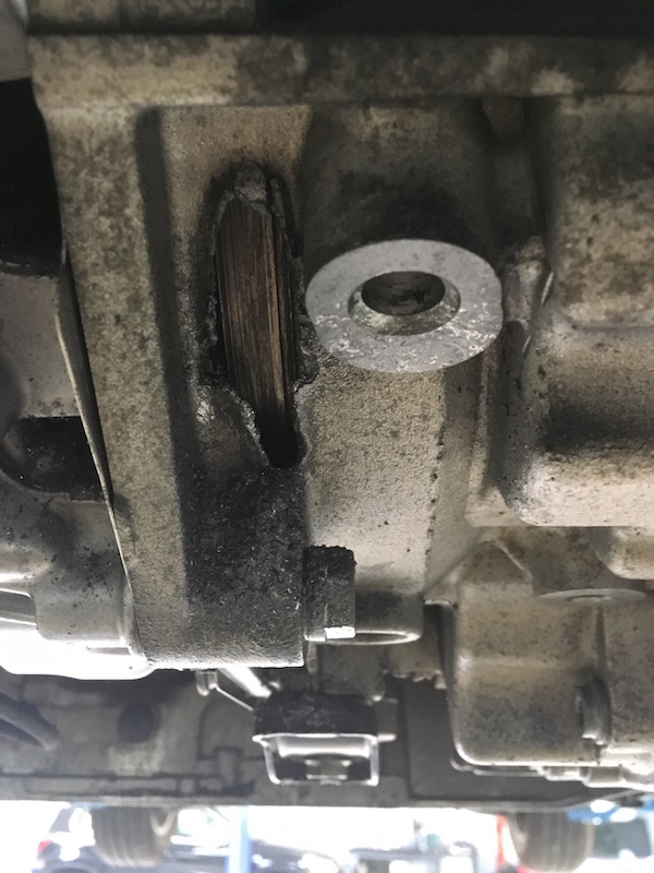

Mais le garagiste démonte et voit un trou dans le carter de la DSG.
Bilan de son diagnostic: volant moteur à remplacer (955€ TTC) et boîte DSG à remplacer (5500€ ?). Comme c'est un réparateur officiel VW, il ne peut qu'installer des pièces livrées par VW.

Si c'est juste un problème de trou dans le carter ?
1 - Ca veut il dire que la DSG a perdu son huile
2- Si ta dsg ets fonctionnelle , peut on changer que le carter ?
Y a des garages indépendants qui peuvent te reboucher le trou si ta dsg n'a pas morflé.

Oui, c'est ce que m'a dit le patron. D'après lui c'est rare mais il l'a déjà constaté une autre fois.fab01 a écrit :Le trou du carter est il lié au Volant moteur fatigué ??
La DSG est toujours fonctionnelle puisque j'ai pu revenir de vacances et aller au garage.fab01 a écrit :Si c'est juste un problème de trou dans le carter ?

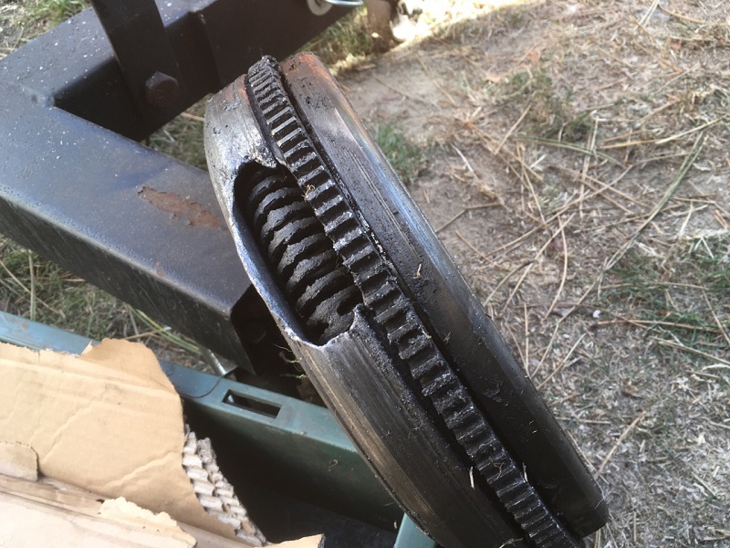

J'ai pu récupérer le Touran non réparé au garage hier. C’est le ressort du volant moteur qui s’est désintégré et qui est aller creuser le carter de la boîte de vitesse DSG. Les photos sont assez parlantes.
La boîte fonctionne encore mais on soupçonne qu’elle ait perdu de l’huile.
La semaine prochaine, je vais contacter des garages pour voir ce qui peut être fait.
Je me demande s’il est possible et pas trop cher de récupérer un carter d’un boîte DSG cassée (par exemple : http://www.pieces-okaz.com/fr/boite-de- ... ronic.html ).

il suffit de faire controler le niveau d'huile de boite,si il n'a pas bouge il n'y a pas d'inquietude!de plus vu l'emplacement du "trou",je doute fortement que ce soit la partie carter d'huile qui soit touchee,c'est a mon avis juste la cloche d'embrayage!
si cela est verifiee et que la structure n'est pas affaiblie,une simple reparation par un bon chaudronnier ou un remplacement de la cloche fera l'affaire

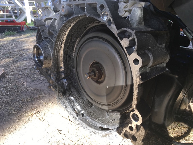

Quelques nouvelles, plutôt mauvaises.
Le carter a bien morflé, apparemment trop pour remonter la boîte comme ça.
Il semble aussi que le mécatronique ne fonctionne plus correctement car il y a un problème lors de l'initialisation.
Bref, faut trouver une autre DSG compatible avec le modèle HLH. Sur leboncoin on en trouve autour de 1000€ mais c'est de l'occasion sans véritable garantie.
Sur ebay, getriebejk vend des boîtes reconditionnées mais il faut donner l'ancienne en retour et je ne sais pas s'il va accepter celle qui est endommagée.
J'ai appelé AutoGB, ils ne veulent pas vendre de DSG. Ils réparent avec une boîte reconditionnée pour 4400€. C'est trop cher.

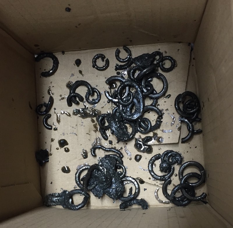

Désolé d'arriver un peu tard, mais visiblement ton VM a explosé en raclant la cloche d'embrayage (et non le carter) de ton DSG. Car si le trou était dans le carter, l'huile se serrait barré et ta boite se serait mise en mode sécu PRNDS clignotant (et voiture immo) pour chute de pression (Les solénoïdes N215/N216 n'auraient plus que de l'air à pousser).alloallo a écrit :Quelques nouvelles, plutôt mauvaises.

Voici la fin de l'histoire :
La personne à qui j'avais confié la voiture (qui propose ses services de vidange diagnostic DSG sur leboncoin) pensait aussi au départ que le carter n'était pas touché, mais il m'a ensuite assuré qu'il y avait quand même une fuite.
C'est pourquoi il a essayé d'installer une autre boîte soit disant compatible (pourtant pas tout à fait les même rapports) en gardant le mecatronic. Suite à l’échec d'initialisation, le gars a continué à chercher et a pensé que le problème venait peut-être de l'embrayage : en effet, en ouvrant les disques étaient complètement brisés. En remettant un autre embrayage, c'était peut-être mieux mais encore un échec (je n'ai pas tout compris ce qu'il m'a dit).
Il dit avoir passé beaucoup de temps à trouver une solution mais tout cela s'est terminé par un échec.
La seule solution qu'il m'a proposée c'est d'installer une boîte reconditionnée. Le prix était moins cher que chez VW mais je n'ai pas voulu risquer plus avec un amateur qui ne pouvait pas me garantir le résultat.
De ses propos, je ne pourrai jamais savoir ce qui relevait de l'incompétence ou éventuellement de la malhonnêteté.
Bref, j'ai fini par récupérer la voiture avec la boîte démontée.
Je n'ai ni le temps, ni la place, ni le matériel pour essayer de la réparer moi-même. Alors j'ai revendu le tout pour une bouchée de pain.

Sans vouloir prendre la défense de qui que ce soit, sans démontage ce n'est pas facile de savoir si ça risque de casser incessamment sous peu ou si ça peut durer 13 000 km.
D'après mon expérience du forum, il y a eu très peu de casse volant moteur. Ce n'est pas une consolation puisqu'en tout état de cause, c'est toi qui es dans la misère

La défense est difficile :
1- Le garagiste savait déjà que le VM pouvait exploser (preuve dans les vidéos ci-dessus).
2- Un VM fatigué abîme plus vite l'embrayage et les composants de la boite de vitesse donc il est conseillé de le changer au plus vite si on veut s'éviter le coût du remplacement de l'embrayage ou de la boîte.
Maintenant c'est pour moi une évidence et n'importe quel mécanicien devrait le savoir. J'ai été très mal conseillé et j'en voudrais toujours à ce garage, même si pour d'autre interventions je l'ai trouvé très honnête et très sympathique.

Mais le problème de notre ami c'est pas la DSG, c'est le VM qui l'a tué... auquel cas je pense que VW aurait dû participer because faute de conception...si ça se trouve, sa DSG aurait peut êter atteint 350 000 km
Je m'explique.. quand on sait qu'un VM bi masse a tendance à se faire la malle, on renforce la cloche afin que ça ne se barre pas ailleurs
