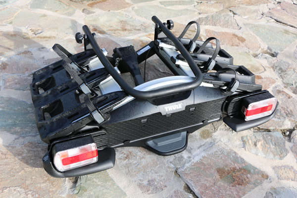

Poumba
Messages : 68
Enregistré le : 01 mai 2008, 20:08
Localisation : Thionville
Re: Crochet d'attelage escamotable
Message par Poumba »
Sly83 a écrit :Pour ma part j ai l equivalent en thule (cf mon profil)
J'ai vu que tu avais un Thule 927 sur ton profil.
Est-ce que tu en es toujours content ?
J'ai retenu ce model pour mon attelage d'origine sur mon Touran 2016.
J'ai du mal a trouver les dimensions pliées du Thule 927. Ouvert il fait 126cm de large.
Quel est sa largeur mini quand on a repoussé les feux ? Car je veux pouvoir le ranger dans le coffre et aussi le stocker à la vertical dans mon garage.
En gros peux-tu me dire quelle est sa dimension (largeur, épaisseur, profondeur) quand on veut le ranger comme ça :

Messages : 3080
Effectivement j'ai ce modèle et en suis super satisfait. Le basculement du porte vélo pour autoriser l'ouverture du coffre est au top !!
Le système de fixation sur le crochet est totalement sécurisant : ça ne bouge pas d'un mm !! Il est équipé d'un système anti-vol à base de clé qui te permet de le laisser fixer à ton attelage même à vide.
Pour les dimensions, il faut que je mesure au réel, mais le pense qu'il est moins profond que large.

Poumba
Messages : 68
Bon hier j'ai acheté le fameux Thule 927, il rentre dans le coffre en largeur et on peut bien ouvrir le coffre quand on bascule la plateforme.
Je vais mettre des photos sur mon profil.
Touran highline tdi 150 DSG6 Bleu atlantique
Messages : 3080
Alors c'est top ? (Dsl pas eu le tps d'aller mesurer)
