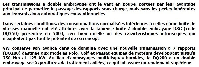

sur la doc de la DSG7 0AM, l'embrayage est à sec....mentions est faite page 4webjo a écrit :La DSG7 pour les moteurs 250 Nm n'est pas sèche, il y a de l'huilefab01 a écrit :De toutes façons tout ce qui est sec s'use et je ne suis pas persuadé que...

Les embrayages sont bien "à sec" sur DSG7, en revanche, il y a bien de l'huile dans la mecatronic, aucune préconisation pour la vidanger et pourtant.... Ils ne mettent plus la même qu'avant (création de feux contacts électriques qui crament au mieux le fusible, au pire la mecatronic en elle même, sur les premiers millésimes).

Oui, je crois que les DSG7 (DQ200) des petites motorisations essence et diesel sont "à sec", en revanche, celles des plus grosses motorisations (essence et diesel) baignent dans l'huile (DQ500 et DL501).
