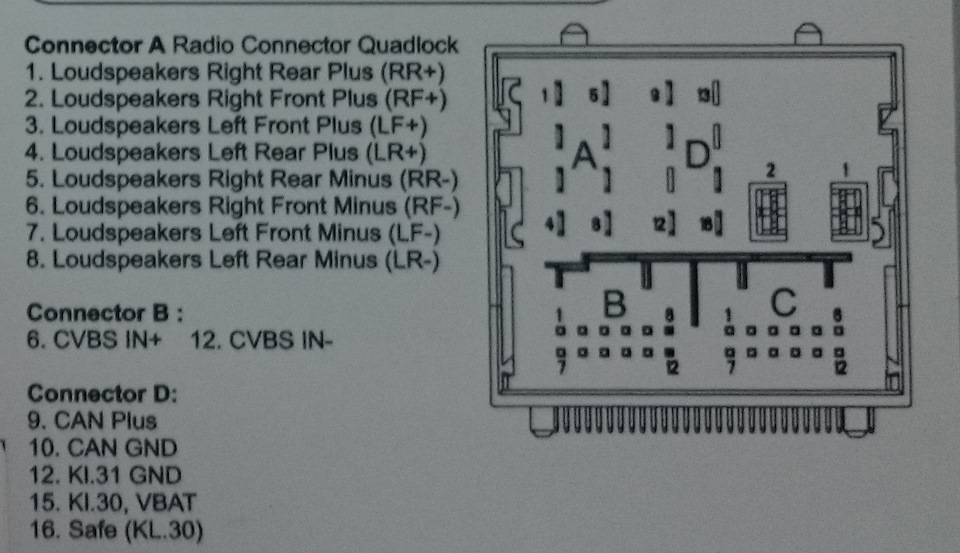

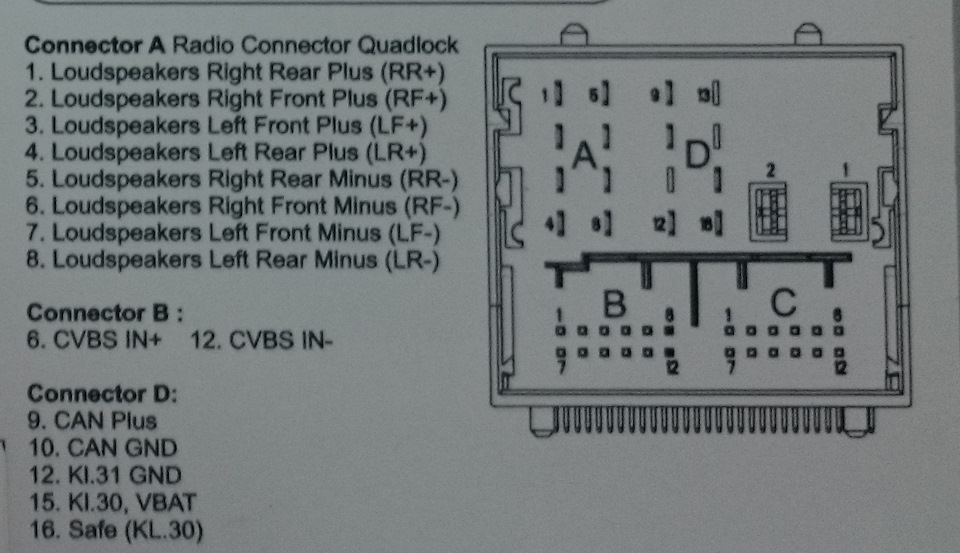

Au détour d'une recherche sur le web j'ai trouvé ces photos intéressantes pour essayer de finaliser le montage de la caméra avec le RCD330G :
- d'une part le schéma électriques des connections arrière du quadlock, on où on voit que les pins 6 et 12 (cvbn) du connecteur B (bleu) sont utilisés pour le signal de la caméra - d'autre par le montage du quadlock où le connecteur bleu est bien enfiché Mimite vérifie bien que tu plaçais le connecteur bleu au bon endroit. S'il ne rentre pas il faut commander celui qui va dans le quadlock et transférer les fils.
Re: Changer un RCD210 par un RCD330G ? Possible?
Une fois de plus, je dois te remercier car je n'ai jamais réussi à trouver ces infos. A tel point que je ne savais pas si je devais l'enficher dans le connecteur B ou C...
Je crois me souvenir que quelque soit l'emplacement, il y a un petit détrompeur qu'il me restera juste à limer... A vérifier!

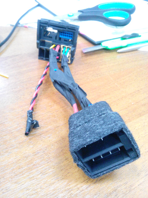

Avec Sly, on pense avoir trouvé comment connecter la caméra
Du coup j'ai commandé sur Ebay et je vais faire le test afin de voir si c'est bien au connecteur B.
Il faut que tu débranche les fils de ton adaptateur bleu et le brancher directement sur celui d'origine (le câble d'autoradio de ta voiture si celle ci est déjà en place. Ceux qui est le cas pour le mien)
Par contre, la caméra arrive dans 1 mois..
Envoyé de mon LG-H850 en utilisant Tapatalk

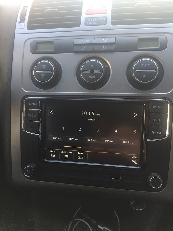

pour ce post qui m'a permis de trouver une solution abordable pour remplacer un RNS 510 (d'origine) dont la carte mère a grillé
sur mon Toutou Sportline de 02/2008.
J'ai commandé sur Aliexpress un modèle Desay qui m'a coûté la royale somme de 95€ port compris. Je n'ai pas pris l'adaptateur canbus. J'attends juste les éventuels frais de douane
Tout fonctionne parfaitement ! Je crois que c'est le meilleur achat que j'ai fait depuis un moment !
L'écran est très réactif, la connexion bluetooth est quasi instantanée, le son est peut-être même meilleur que celui du RNS, le kit téléphone marche très bien avec le micro intégré en façade. L'autoradio récupère directement l'heure et la température extérieure (via le canbus j'imagine).
Allez, on va quand même trouver deux points "négatifs"
- comme prévu, les commandes au volant ne sont pas supportées (mon
est un v2 avec VMF 8 boutons)
- sur l'écran en mode radio, les présélections ne font pas apparaître le nom de la station (comme sur le RNS510) mais uniquement la fréquence. Le nom de la station n’apparaît (en petit, sous la fréquence...) qu'un fois qu'elle est à l'écoute... je trouve ça carrément dommage
Voilà, ça ne pouvait quand même pas être parfait
Sinon, quelqu'un sait sur quel modèle de voiture il était monté ? je n'ai rien trouvé avec ce design d'autoradio qui ne soit pas associé à une grande façade sur la planche de bord (type golf 7)
Voilà pour mon retour d'expérience, merci à ceux qui se sont lancés en premier !

Pour la caméra, peux tu nous récapituler les branchements que tu as fait ? Mimite pourra vérifier.

Bonsoir messieurs j'ai aussi fait l acquisition du rcd 330g plus via aliexpress mais pour un scirocco super engin contrairement au rcd 310 et vue le prix faut pas hésiter il me convient parfaitement je viens vers vous pour vous expliquer et partager comment brancher la caméra je me suis pencher sur le problème et tout simplement il faut alimenter la camera avec un plus 12v dans la boite à fusible un fils d origine volkswagen a insérer dans la place disponible sur le scirocco le 16 et 17 et rajouter un fusible 5A ensuite il faut recuperer la connection vendue avec le rcd 330 couleur bleu l ouvrir elle se demonte regarder bien et recuperer les 2 connections avec le la prise jaune proprement elle se d'éclipse et la il faut les réinsérer dans la prise bleu d origine les emplacements sont sur la petite étiquette du shema sur l autoradio le rouge en haut et le noir à l opposé elle se clips comme a l origine et pour finir un coup de vag com module 56 et cocher la case 6 por sa il y des tutos sur la toile laisser bien le vehicule 1h00 sans les clefs et ferme avant de verifier enhager la marche arriere ey hpp il y a petit icône ppur sélectionner la camera et regler la luminositer par contre j ais trouver à faire fonctionner le mirror link avec mon samsung s6 edge plus mais pas super je voulais surtout dupliquer l écran de mon smartphone sur l ecran du rcd la soltion télécharger l application carmode sur samsung app et button savior non root appairrer en bluethoot et avec un câble usb sa marche mais c est tres fastidieux si quelqu'un a une meilleur solution merci et bonne soirée

Salut.g le meme souci.pour utiliser waze.g telecharger buton savor et lg mirror drive (g un note 4).quant je lance mirror link sur le rcd 330+.que jariv sur le menu miror link je lance lg drive sa fait bugguer lafichage et g le phone ki saffiche.g reussi a faire lire des video youtube.et controler des jeux avec lecran du rcd.en fait lecran a une resolution assez basse c pour sa des fois ya d message erreur ex sygic navigation.mais sinon je regrete pas.javais un rcn 210 avant.c tres bien.mais le rcd 330 c le top comme poste.94 euro le poste et 9 euro la camera+30 dhl douane
Ajouté 10 heures 47 minutes 37 secondes après :
Salut.pour l instant c est la seul solution pour faire fonctioner des apli non compatible mirror link.pour moi sa marche bien.je l'utilise que pour waze personellement
