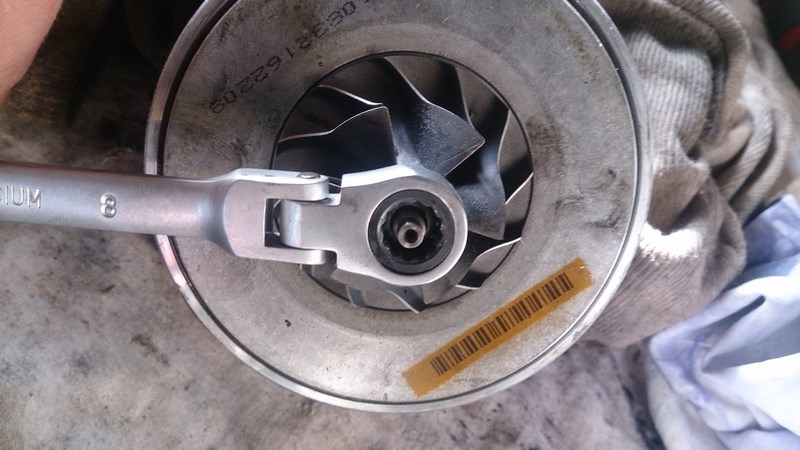

j'ai reussi a prendre une photo des refs grace a une perche a selfies avec mon tel au bout........ au moins ca aura servi a quelque chose d'intelligent pour une fois ce truc!!!
c'est donc un GT1749VA, le kit de refection est commande,celui la: http://www.ebay.fr/itm/261270602543

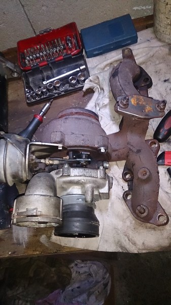

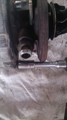

et c'est reparti pour une depose de turbo....... deja je comprends mieux pourquoi j'ai toujours le voyant syst echp atelier allume pour un probleme d'EGR: le papillon sur le radiateur est completement bloque et obstrue par une grosse croute,sans doute due au melange des suies et d'une fuite de LDR dans le radiateur egr!je vais devoir songer a deposer l'admission du coup pour la nettoyer!
pour ce soir j'en suis a : systeme egr depose(le circuit sera totalement supprime,on gagne 10 kgs de feraille), demarreur depose (controle/entretien va etre fait et voir si charbons a faire), circuit suralimentation turbo depose!
demain on attaque la depose du turbo et sa remise en etat!
Ajouté 21 heures 45 minutes 55 secondes après :
coucou!

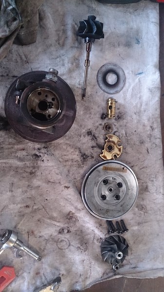

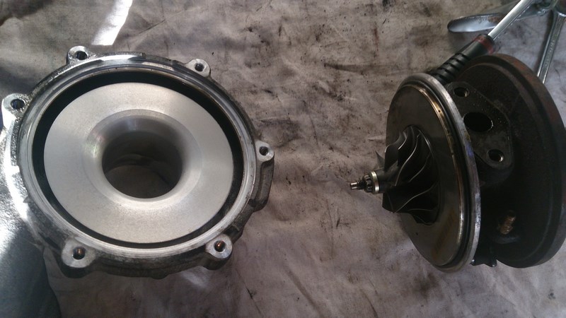

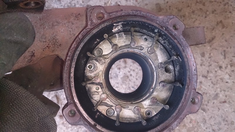

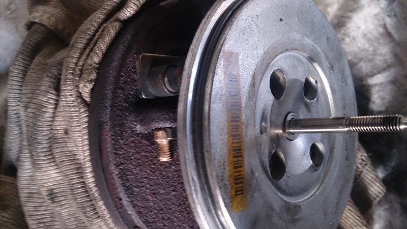

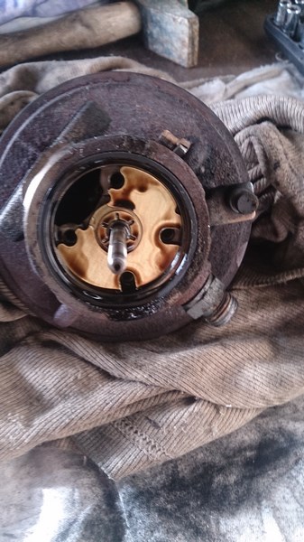

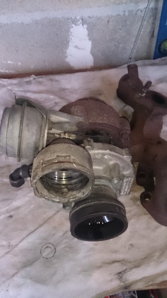

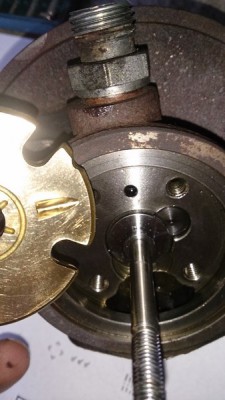

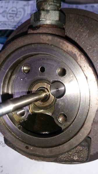

voila le turbo est depose et egalement ouvert!
on constate l'etat apres 180000kms depuis la remise en etat:
un peu de suies,mais tres peu, vu qu'on le laisse pas s'encrasser, mais la contre plaque est encore bien marquee par les ailettes, du au frottement apres dilatation a chaud!je vais galerer a la sortir pour la resurfacer elle est bien accroche au collecteur.....
bref,la geometrie est tres dure et coince,on va y remedier!

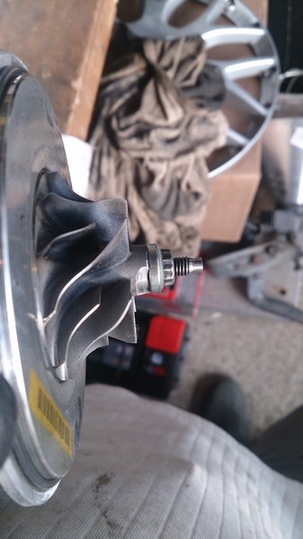

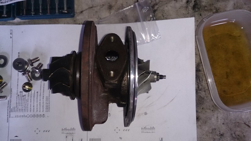

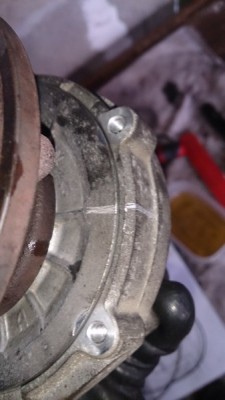

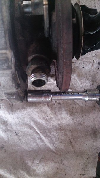

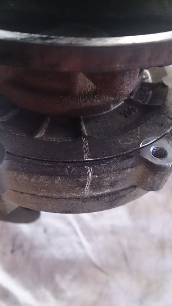

puis on repere et on attaque le dessassemblage du chra de turbo:
reperage on passe la douille de 8 separation du corps depose turbine et reperage equilibrage(petite marque) depose plaque apres reperage position et voila le coeur du chra une fois tout sorti,voici les pieces dans l'ordre de sortie: maintenant,faut tout nettoyer,degraisser, et on remonte le tout dans le bon sens

coucou!

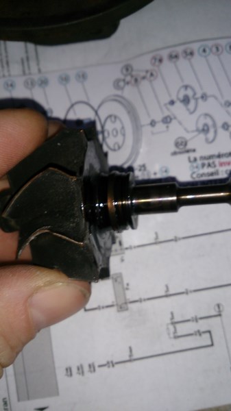

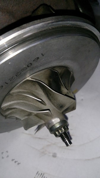

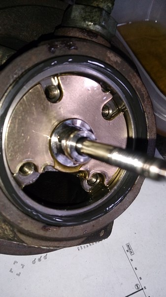

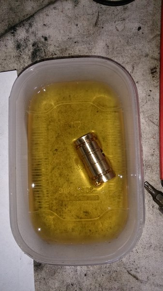

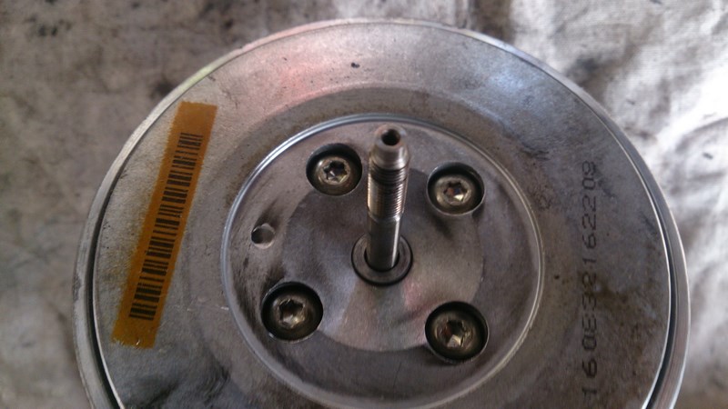

suite et remontage chra du turbo!
on remplace le segment d'etancheite cote echappement la bague principale,on plonge toutes les pieces dans l'huile avant assemblage mise en place avec sa cale de verrouillage mise en place entretoise et cale intermediaire, attention au sens(gorge de huilage cote echappement) entretoise avec le segment d'etancheite cote admission on replace la backplate en alignant bien les trous des vis on recale la turbine avec le repere fait sur l'ecrou et voila c'est reassemble! on replace ensuite le chapeau de turbine avec les reperes

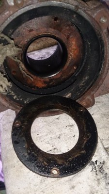

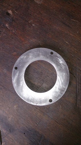

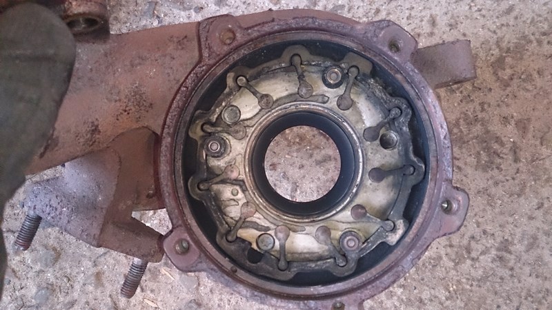

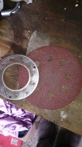

ensuite,j'ai commence a refaire la geometrie variable, avec la contreplaque des ailettes bien attaquee
d'abord la sortir de son logement voila l'etat,on voit bien les marques laissees par les ailettes apres un passage au grain 60, puis 120 et enfin 600

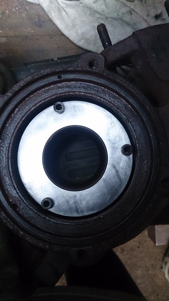

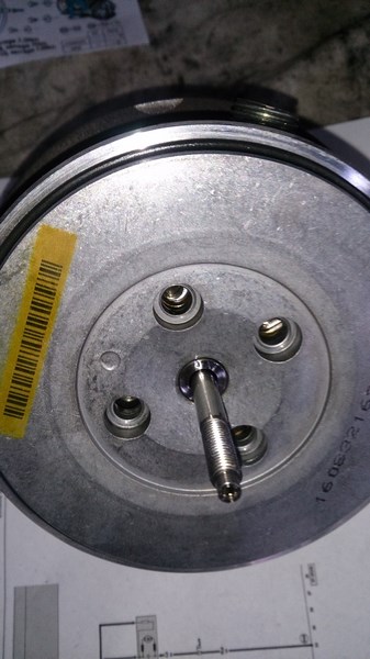

cette aprem,je remonte la geometrie qui est passee au bain a ultrasons,on reassemble le touran et on bouche la sortie vers l'EGR avec une plaque maison!

voici la fin du remontage:
repose contre plaque et entretoises,elle est bien lisse cette fois ci turbo remonte, sortie EGR bouchee et pret a remonter demain et pour finir, demontage du demarreur pour controle,les charbons sont au bout, je vais en commander des neufs! avec la ref du demarreur,j'ai pu en trouver sur condensateur-web.fr pour environ 17€ livre!

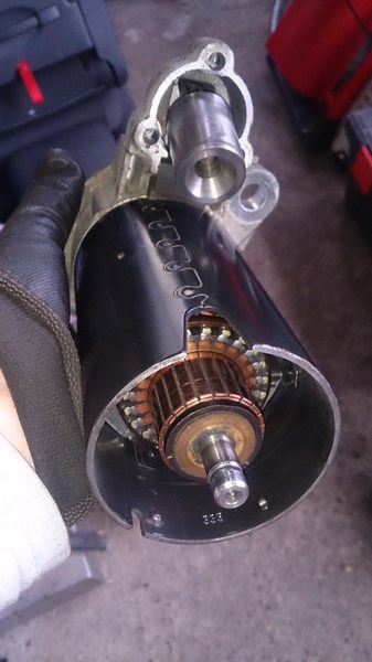

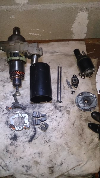

Ajouté 20 heures 15 minutes 51 secondes après :

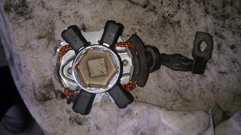

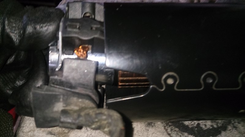

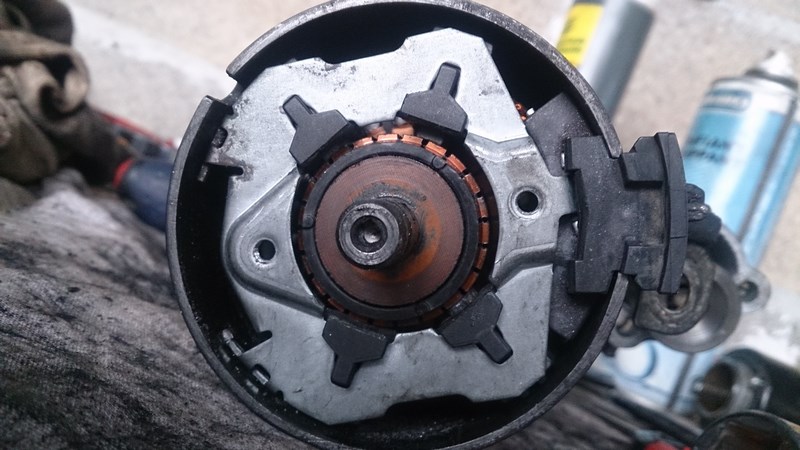

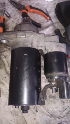

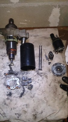

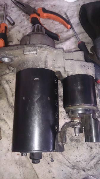

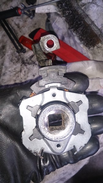

remontage du demarreur apres un bon nettoyage de toute la poussiere de charbon et autres,nettoyage du collecteur et graissage de la pignonnerie et roulement guide de tete:
voici comment remettre la couronne porte charbons,on utilise un cylindre de meme diametre que le collecteur(ici une douille de 24) puis on le glisse avec le cylindre en contact avec le collecteur ensuite,faire attention a ce que la couronne soit bien a sa place,ici elle est legerement desaxee par rapport a la tresse d'alimentation et voila un demarreur pret a repartir
une fois reassemble,toujours verifier qu'il tourne bien librement a la main,car si il bloque il y a un gros risque de detruire le collecteur et les charbons,si ca bloque il faut reouvrir pour trouver le probleme!
Ajouté 3 heures 30 minutes 59 secondes après :
hello!
voila tout est remonte,apres un essai ca fait du bien de retrouver ses chevaux et la reactivite sous la pedale!il me reste encore a remplacer le filtre a air qu'on a d'ailleurs totalement oublie(il est completement mort) et commander la couronne de charbons pour le demarreur!
apres le nettoyage,il est beaucoup plus reactif,mais il reste peu de matiere il fera pas un an!
voila voila,5 jours de taf a mi temps qui ont porte leurs fruits!!!
