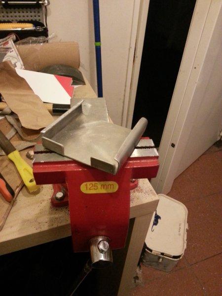

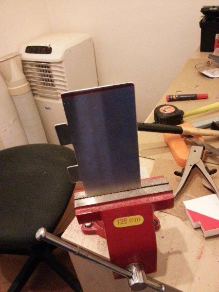

Bon, j'avais pris l'habitude de poser mon blackberry sur son support Brodit. Depuis que je suis passé au Galaxy N2, je me suis retrouvé un peu coincé parce que j'ai pris l’étui "cover" de Samsung qui est en fait intégré à la coque arrière, donc impossible d'enlever le rabat pour le clipser sur un support classique. je me voyais pas démonter la coque/étui pour remettre la coque d'origine à chaque fois que je veux le clipser sur le tableau de bord... étant un peu bricoleur, je me suis fabriqué mon propre support N2 en alu que j'ai fixé sur l'embase Brodit. C'est parfait (à part les photos qui sont nulles, désolé je n'avais pas mon appareil sous la main et un smartphone, ça reste moyen en basse lumière) !!
ça vous donne quand même une idée des étapes et du résultat.
Découpe de la plaque d'alu de 1.5 mm d’épaisseur en suivant un gabarit en carton: Pliage: Perçage des trous de fixation et peinture d'aprêt: Ponçage et première couche de noir satiné: Couche de finition: Montage dans le toutou: Vues avec le N2 installé (j'ai laissé une découpe en dessous pour pouvoir brancher le chargeur). On ne le voit pas bien mais le couvre écran de l’étui est rabattu à l’arrière. C'est nickel je l’installe et le récupère simplement en le faisant glisser dans les rails latéraux : Voilà, si ça peut donner des idées à certain...et n'hésitez pas s'il y a des questions....

beau boulot de pro
Re: Votre téléphone portable !
Nickel

@Gaby, j'ai en fait tapissé l'intérieur des rails latéraux avec du scotch noir (genre venilla) c'est invisible et ça évite les éventuelles rayures

@Laurent92, ton support peut passer en mode horizontal pour la navigation ? Autrement beau travail
- MELR
- Messages : 10037
Drolement bien réalisé le pliage !

Oui le support est rotatif (le trou que vous voyez sur la photo permet d’ailleurs d’accéder à la vis qui contrôle la dureté de la rotule).
