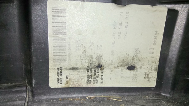

- Je voudrais changer mes disques et plaquettes, avant et arrière mais je sais pas quels modèles prendre car Oscaro me propose différents diamètres...et j'ai pas envi de faire de conneries. J'essaye de mesurer directement sur la voiture mais j'ai pas l'équipement pour le faire de manière précise, et c'est pas la meme taille à l'avant et l'arriere. J'ai bien trouvé l'étiquette dans le coffre qui donne les références mais elle est à moitié délavée et j'y vois rien du tout. Quelqu'un pourrais m'aider ?

Dans ton carnet d'entretien ou sous la moquette dans ton coffre, tu dois avoir une série de lettre/chiffre qui correspondent au numéro de PR.
Fais nous une photo et on pourra t'aider

Voilà, comme annoncé, pas très lisible....
edit : mince j'arrive pas à attacher mettre l'image....
edit 2 : ah ca y est !

J'ai un peu de mal à lire : Vois tu 1ZE ou 1ZP et 1KF ou 1KE ?

Ben justement c'est le problème j'arrive pas à lire non plus. Tu crois que VW pourrait me répondre si je vais les voir ? T'aurais une idée pour les autres questions ? Merci beaucoup à toi en tout cas et bonne nuit

C'est sur que tu peux aller demander un devis à VW que tu ramènes avec toi. Tu as les ref et tu tu va les retrouver sur oscaro
Sous ETKA pour les disques y aurait pas de souci car 1 modèles, pour les plaquettes il y a 2 modèles. Tu n'arrives pas à lire une référence sur celles actuellement montées !!

J aurai pu faire autrement a partir de ton vin mais mon fournisseur de fichier vin décrypté pour etka est abscent.

Du coup j'ai démonté la roue et mesuré les disques...restait plus que cette solution. Merci Sly pour ton aide.

Mais ca y est j'ai commandé. A l'avant y'a qu'un type de disques, à l'arrière j'ai mesuré du 258...commandé la total sur Oscaro : 160€.
