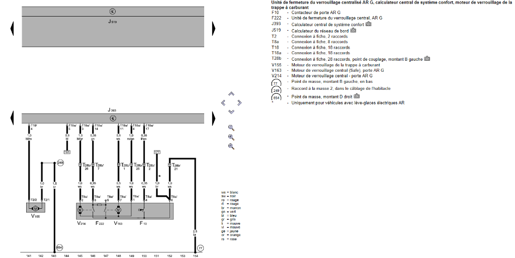

Re: Touran : problème de verrouillage à la télécommande ?
Ci-joint le schéma électrique sous Elsawin qui te permettra de vérifier tes tests
Le mieux serait de passer un coup de valise VCDS.
Dans les cas où elle se verrouille pas, est ce que la lumière de bas de porte fonctionne :
- Si non il semblerait qu'il y ait un problème d'alimentation électrique à savoir la masse commune entre la lumière et la serrure
Dans tous les cas il faut vérifier qu'il n'y ait pas de câbles sectionnés au niveau du passage du montant de porte.
Après il se pourrait que ce soit la serrure qui soit défectueuse, des soudures qui ont sautées totalement ou partiellement qui pourrait expliquer les contacts aléatoires (j'ai eu ce souci sur ma golf iv)

Je viens de zoomer sur un ordinateur ton schéma, c'est pas super clair (surtout n’étant pas électronicien lol), mais si je comprend bien: sur les 6 câbles qui arrivent à la serrure: un seul est une masse et les cinq autres devraient s'allumer quand j'y met mon tournevis? Mis a part celui du contacteur de porte peut être? Sais tu où se trouve ce fameux contacteur afin de le faire fonctionner?Sly83 a écrit :Ci-joint le schéma électrique sous Elsawin qui te permettra de vérifier tes tests

Par contre, Sly83, peux tu me dire les chiffres qui sont inscrit sur ton schéma qui correspondent aux câbles de masse, et d'arrivé de courant du moteur qui verrouille la portière stp?
