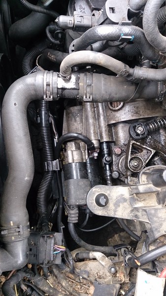

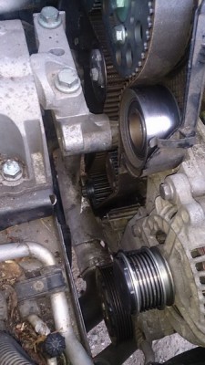

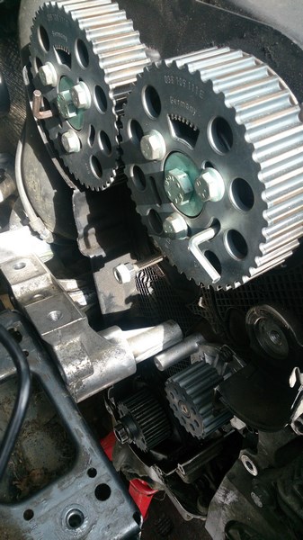

voila, debut des travaux pour la distri:
j'en suis la pour ce soir, la distri est accessible, il me reste juste a soutenir le moteur pour deposer le support moteur!par contre, j'ai trouve une nouvelle fuite de LDR au niveau de la pipe raccord 3 voies entre le boitier lateral culasse et le radiateur moteur, la petite pipette raccord a cede en la manipulant!!!
trop bien de casser une piece comme cela un WE.... du coup je vais bricoler ca avec un raccord cannele a visser demain, ca tiendra le temps d'avoir une piece neuve!
demain la suite!
demain la suite!

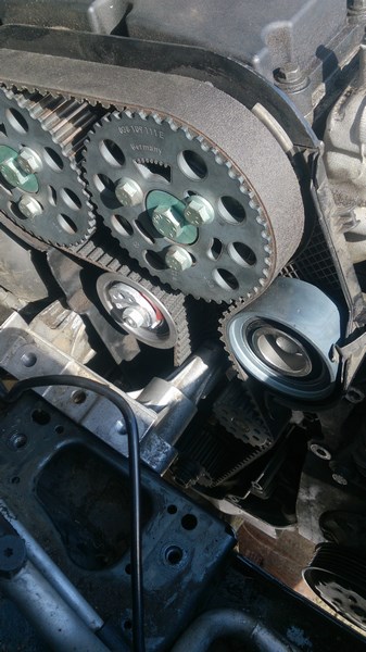

Re: resideur
hello!

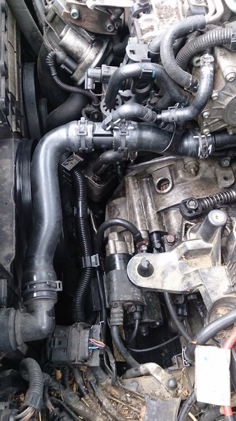

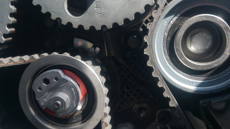

la distri est donc faite, non sans mal car c'est long a faire et j'ai du gerer avec le support moteur que je n'arrivais pas a sortir......

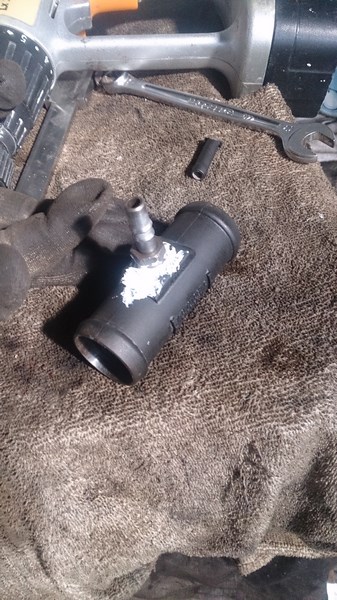

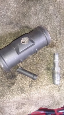

voila la petite reparation sur la pipe raccord:
elle est pas donnee cette piece: 50€
reception jeudi au plus tard!
distri faite:
et petite frayeur apres remontage: plus de puissance!!! j'ai commence a tout redeposer pour verifier le calage.......... pour me rendre compte que la fiche du debitmetre etait mal clipsee........
distri faite:

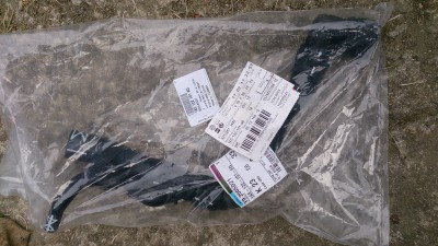

piece de remplacement pour le circuit de ldr recue et remplacee!je comprends mieux son prix de 50€ annoncee, car le raccord n'est pas detaille, ils vendent en fait l'ensemble complet entre le moteur et le radiateur!!!
voici ma reparation qui commencait a fuir pas mal:
l'ensemble complet coutant 50€:
en place

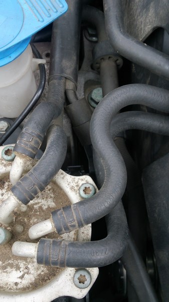

maintenant, va falloir faire du preventif sur certaines durites de gazoil qui accusent leurs 441000kms et 14 ans:
l'ennui c'est qu'il va falloir trouver quelle pince il faut pour ces colliers a ras de durite!!!

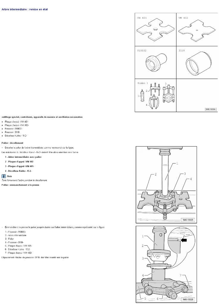

sinon,je commence a avoir un sacre craquement sur la transmission, donc soit c'est un cardan qui "re"commence a deconner soit c'est l'arbre intermediaire qui arrive au bout!je cherche a savoir si le roulement de cet arbre peut etre remplace individuellement!
en place
Re: resideur
Pour la pièce de remplacement, 50€ ce n'est pas excessif comparer à certaines tubulures seules.
Pour t'aider, il faudrait que tu me situes un peu mieux l'arbre intermédiaire. Je peux regarder sous etka

c'est clair qu'elle est peu chere au final meme si c'est pas forcement rentable de tout changer......

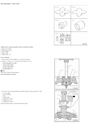

sinon, pour le roulement j'ai deja sa reference: 1K0 407 516 A
pour le remplacement j'ai trouve cette procedure sur elsawin:
si il faut une presse ca va etre plus complique du coup!
