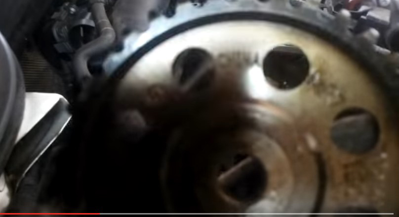

Bah justement je regardais qqs vidéos sur internet et je suis tombé sur un mécano polonais qui montre les pièces lors du changement de la chaîne de distribution d'un VW 1.4 TSi: https://www.youtube.com/watch?v=LSW3h7vi_0w
Oui vous avez bien lu, il change la chaîne.... donc elle n'est pas éternelle.... (d'ailleurs bcp de vidéos dans le genre circulent...)
Mais là où j'ai étais le plus déçu c'est que la VW n'a plus grand chose d'allemand... En fait, à 1min le mécano montre la roue dentée (en face du variateur) et tenez-vous bien: c'est du Made in China...
VW = "Précision allemande" de fabrication chinoise... Tout ceci explique celà...
