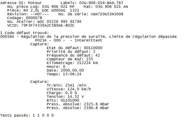

Bonjours,
Suite, au perte de puissance de mon toura TDI 140Cv de 2007 BVA, j'ai eu le voyant moteur allumé donc j'ai scanné , et voici en image le résultat
Il y a 1an 1/2 j'ai démonté le turbo à fin de nettoyer la géométrie, cela à bien fonctionné jusqu’à maintenant.
Par contre je ne pense pas que ce soit encore le turbo car elle fonctionne très bien et accélère bien quand elle ce met pas en safe mode.
J'ai regarder au niveau de l'EGR et derrière celle-ci , j'ai de l'huile et aussi au niveau de boitier papillon qui est fixé sur l'egr.
Dans le doute j'en ai commandé une autre.
Pourriez-vous m'aider à interpréter le résultat du vagcom .

salut!
malheureusement si c'est surement un probleme de geometrie! soit il recommence a s'encrasser (combien de KM depuis?) dû a un manque de tirage dans les tours (probleme des BA, on oublie a force....), soit probleme de "point d'accrochage" sur la course de la geometrie (pales qui marque la contre plaque d'appui et ca grippe du coup).
deja commencer par verifier l'etat des durites de commande (non percees ou poreuses), controle aussi l'etancheite de la capsule de wastegate, tu debranches la durite qui va au turbo en haut, tu enfonces la tige de commande et tu bouches la durite, la wastegate doit rester en depression si elle revient a sa position de repos c'est que la capsule est hs!

Re Salut
Il a fait presque 40000 Km depuis et je doit avouer que ma femme roule pas ,elle respecte les limitations.
Mais une chose à ce moment la , que je n'ai pas fait c'est sa vanne EGR. Je ne l'avais pas démonter pour la vérifier, problème de temps , du coup je n'y ai plus pensé.
La j'en ai commandé un autre car il a 220000 Km ça ne lui fera pas de mal.
Je vérifierais la commande de la géo et l’étanchéité de la capsule et si il le faut je redémontrai le turbo.

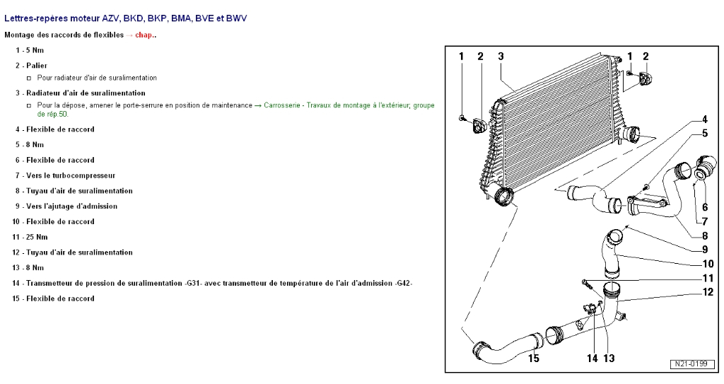

salut!
ce n'est valable que pour le 140 bien entendu, voici une vue eclatee ou on le voit bien en position 14:
Re: Aide pour interpréter code erreur Vagcom
merci resideur , maintenant je vois bien ou elle ce trouve.
