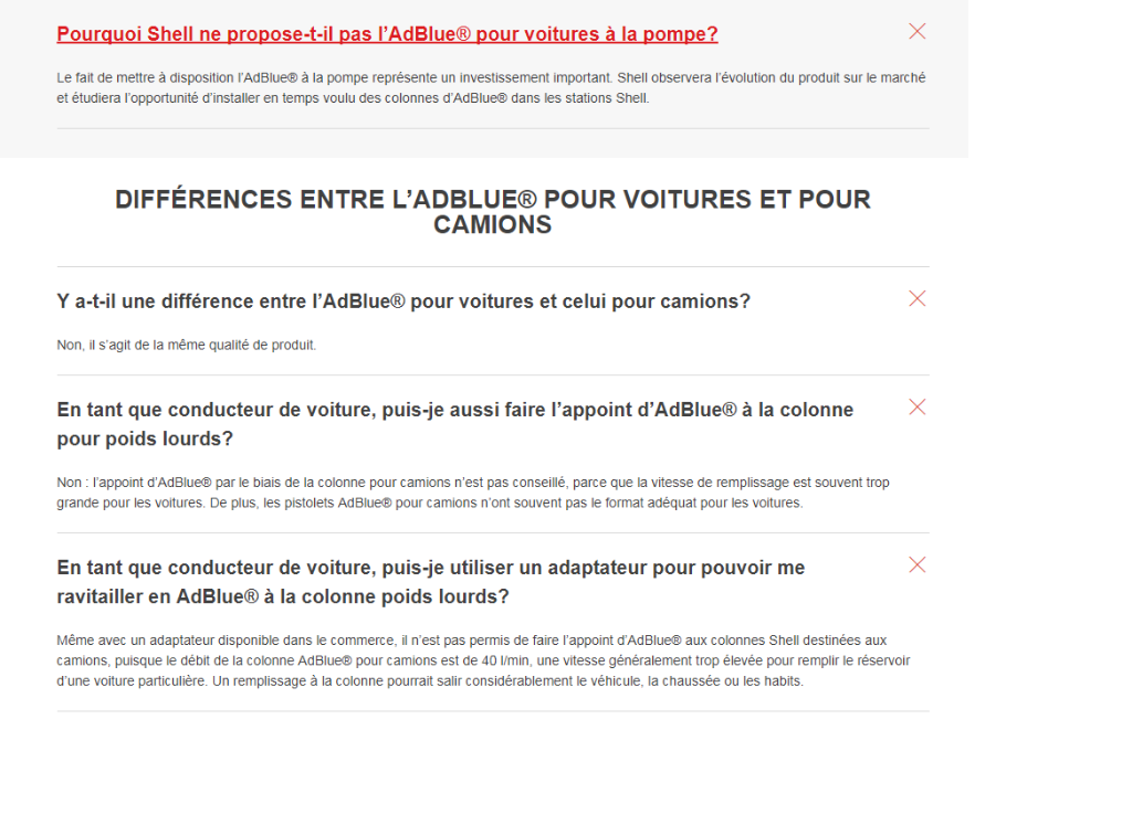

par contre, j'ai cru comprendre que les pompes pour Camion ne sont pas recommandées pour les voitures.

J'ai toujours fais comme ca pour mon Sharan et ma Passat, aucun soucis. C'est le même produit, et les pompes ne sont pas spécifiques aux camions.

il "me semble" qu'il n'y ait pas de souci technique de se servir à la pompe, seulement, comme la pompe est à débit rapide, il faut y aller molo du coup ça monopolise l'unique pompe et ça risque de faire ch... les camions.
Du coup chez une grande marque Française de fournisseur de carburant on te dit qu'il y a des bidons de 10L à vendre mais pas au même prix qu'à la pompe.
Pour info un reservoir de voiture c'est 15-20L et un camion vers les 100L

La pompe où je vais ne doit pas être adaptée pour les camions.... Le débit est plutôt de 5l/min que 40. Je ne mets que 10L à chaque fois et ce n'est pas très rapide. Même quand je remplissais mon bidon, je n'en ai jamais mis à coté.
