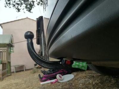

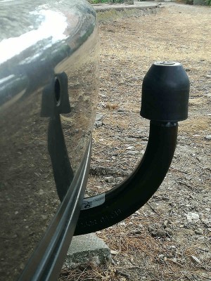

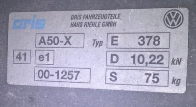

bonjour, voici des photos du crochet .
apres avoir demandé chez oris bosal l attache est d'origine donc il me disent qu'il dois y avoir un espacement de minimum 4 cm entre le pare choc et la boule moi j'ai même pas 2 cm . et me disent de me rendre dans un garage vw.
il y a t'il un réglage a faire ou bien changer de crochet?

Pour ma part j'ai exactement celui là. J'ai bien au moins 5 cm d'espace avec le pare-choc. Le pare-choc étant identique entre le 1T1 et le 1T2, tu devrais avoir le même espace.
Pour moi, il y a un problème de montage de l'attelage (partie fixe sur le chassis). Il faut effectivement contrôler comment il a été monté. Pourtant je ne me souviens pas qu'il y ait un quelconque réglage.
Tu ne trouveras pas d'autre crochet. Il y a qu'un seul modèle pour le type vertical (comme pour le type horizontal)

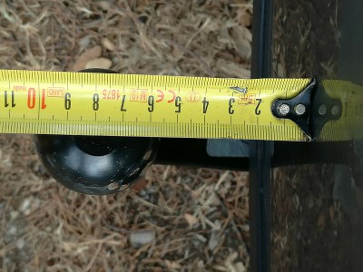

Voici les photos que j'ai prises cette après midi : il y a 8 cm entre le pc et le centre du crochet.
