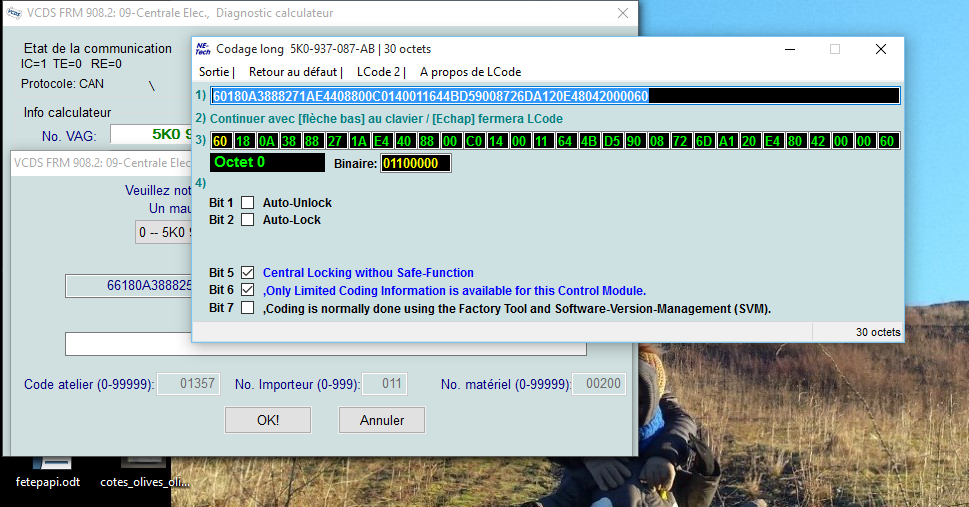

j ai activer la fonction safe en decochant la case
maintenant ca s affiche sur l odb mais la fonction ne marche pas , j ai ouvert la vitre et je peu toujours ouvrir la porte , une autre chose a activer ?

A quel résultat doit on s'attendre ?

comme sur mes ancienne VW , même si on casse le carreau tu ne peut pas ouvrir la portière de l intérieur avec la poigne . la porte reste fermer
Messages : 3048
Re: activation fonction safe
Avec tes explications, je ne comprends pas trop le paramétrage : l'activation de la fonction "safe" (case non cochée) doit permettre d'ouvrir la portière de l'intérieur c'est "safe". Ce que tu as fais.
Il y a peut être effectivement autre chose à paramétrer : il faut regarder à d'autres octets voir dans d'autres modules

oui le safe systeme , je pense qu'il peut être activer car il en parle dans le manuel d utilisation , et puis ca m étonnerais qu'il y a plusieurs moteur de fermeture ?
j arrive pas a aller dans le module centralisation , on verra avec le concessionnaire
