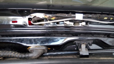

J'ai suivi le tuto de Sly83 et de Zazounet. Je suis entrain de monter une camera :
https://fr.aliexpress.com/item/For-Volk ... 14275.html
sur un Autoradio Ownice C500 (qui même si la caméra n'est pas branchée, commute sur le mode video et affiche les lignes de braquage dès que je passe la MA)
donc à priori, il faut "juste" brancher l'alim des LED d'éclairage de la plaque et faire passer le cable vidéo (je dois le rallonger vu que je suis passé au sol, je me demande si ça n'aurait pas été plus facile par le toit, j'aurai au moins la bonne longueur car là il me manque 40 cm :-( )
et l'alim de la caméra que je dois prendre sur l'ampoule blanche de recul, mais savez vous où est son connecteur, il est sur la paroi droite (passager) ?
Yannnick13 propose : topic15553-250.html?hilit=camera%20de%20recul#p430586
mais je n'ai pas démonté le côté de la garniture , mais j'ai vu qu'il ya de la connectique, qqun peut me dire sur quel Conncteur je pique ?
Je n'ai pas encore démonté plus non la garniture du haillon j'ai peur de casser les agrafes (j'en ai cassé une pour le passage du cbale vidéo par le bas de porte AVD)
je dois découper le connecteur bleu ?
je n'ai qu'un cable RCA et 2 d'alim de la cam à faire passer
Hug

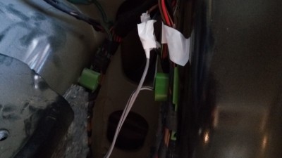

j'ai trouvé ça pour accéder à l'alim du feu de recul (connecteur)
schéma de démontage du panneau droit du coffre
mais je ne suis pas sûr
et je n'ai pas compris ce qu'il y a en 8, 9, 10, sur le schéma
je veux juste accéder au connecteur du feu arrire pour piquer du 12V recul et masse pour alimenter la caméra re recul
est ce bon ?
Ajouté 26 minutes 37 secondes après :
Bon j'ai démonté à moitié le panneau mais je sais pas où se trouve le fameux câble blanc du feu de recul sur le sol je dois me piquer

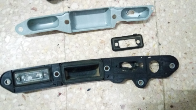

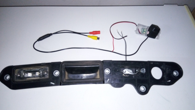

Quelques photos du perçage pour le placement de la caméra de recul à la place de la lampe droite (donne une image plus alignée) de plaque d'immatriculation.
c'est quand même galère, je ne pensais pas que ça me prendrai autant de temps.
J'ai aussi cassé 2 ou 3 agrafes ou leur support en plastique :-( car elles ne s'arrachent pas mais cassent leur base !
perçage du support de la lampe + limage pour que l'arrière de la cam puisse rentrer
j'ai soudé 2 fils pour alimenter les led qurésultat la nuit, porte de garage fermée
i remplace la lampe de la plaque
Il me reste le passage de calble de la vidéo et de l'alim 12V du Feu Arrière, je pense avoir trouvé où me piquer mais ça sera moche de dénuder un cable qui part sur le feu ARD...

j'ai passé le cable video (RCA) + 1 cable d'alim (que je dois brancher sur le feu de recul) à travers l'accordéon
c'est difficile il faut un guide et... de la vaseline (ça aide énormément) mais pas à travers le support jaune blanchâtre qui se clipse sur l'accordéon du toit, là où il y a le connecteur bleu (je suis passé sur le coté et donc impossible de les clipser pour refermer et avoir l'étancheité

Finalement ma caméra se clipse et donc peut facilement être vendalisée :-(
je vais mettre une vis plus grande à la seule place (gauche) qui reste pour un peu mieux sécuriser _j'ai pas la bonne longueur là_
le cache en caoutchouc autour de la lampe, j'ai du l'enlever car sinon je n'ai pas assez d'hauteur et en vissant le support de la caméra sors et se déclipse.
J'ai mis un peu de joint (de SDB) transparent autour pour sécuriser la fixation tout en évitant que la pluie ne rentre.

passage de cable video + alim camera, j'ai du mettre un peu de Pattex pour éviter que ça bouge de trop, mais je crois que je vais remettre un joint silicone
passage de cable video + alim camera, connexion vers le cable venant de l'autoradio et de l'alm du feu de recul
passage de cable video + alim camera, vue d'ensemble
reprise sur GND et +12V du feu de recul
