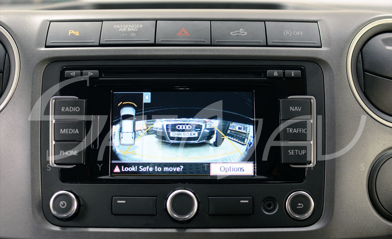

Ta demande existe clairement sur le Rns510 : je dispose de cette vue. Je peux te prendre une photo.
Je pense que c est faisable sur le rns315, il faut par contre effectué un réglage avec le vcds au niveau du module de stationnement dans la section «Adaptation». Il y a aussi un bit à cocher. Il faudrait que je reprenne ma procédure.

C est ca que tu veux https://youtu.be/4n18ipNJWkw

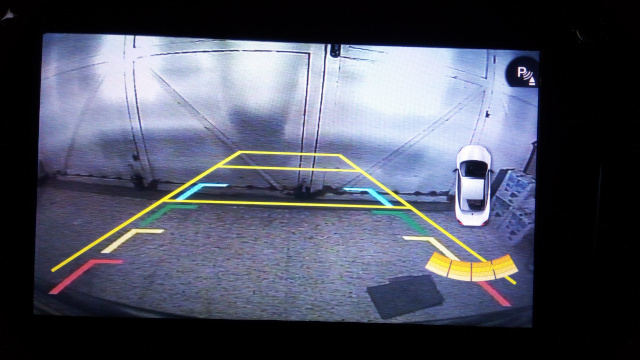

oui c'est bien ça! j'avais pas vu. Tu penses que c'est possible avec n'importe quelle camera? passage au vcds obligatoire?

Pour moi ca peut se faire avec n' importe quelle caméra du moment qu elle est compatible de la connectique derriere le rns. Il faudrait regarder comment elle se branche.
Il faut ensuite la valise pour paramétrer. Tu habites ds quel coin ?

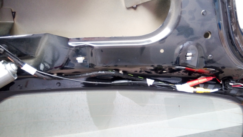

Plusieurs choses :
- montage de la camera sur hayon : en se branchant sur les feux de plaques, la camera ne marchera que quand tu auras les feux de plaques allumés. Il te faut un + apres contact. A mon avis tu as ca qu au niveau de la prise 12v (a verifier que ca ne soit pas un + permanent) ou peut etre au niveau de la serrure de coffre. As tu la notice de montage ?
- cablage côté autoradio, il faut vérifier le type de connections dispo côté discovery (je connais pas)
Voilà. A+

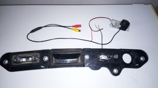

J'ai suivi le tuto de Sly83 et de Zazounet. Je suis entrain de monter une camera :
https://fr.aliexpress.com/item/For-Volk ... 14275.html
sur un Autoradio Ownice C500 (qui même si la caméra n'est pas branchée, commute sur le mode video et affiche les lignes de braquage dès que je passe la MA)
donc à priori, il faut "juste" brancher l'alim des LED d'éclairage de la plaque et faire passer le cable vidéo (je dois le rallonger vu que je suis passé au sol, je me demande si ça n'aurait pas été plus facile par le toit, j'aurai au moins la bonne longueur car là il me manque 40 cm
et l'alim de la caméra que je dois prendre sur l'ampoule blanche de recul, mais savez vous où est son connecteur, il est sur la paroi droite (passager) ?

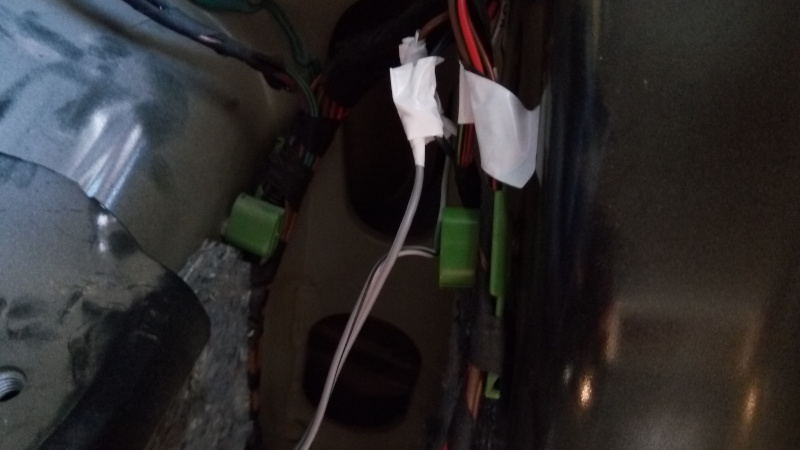

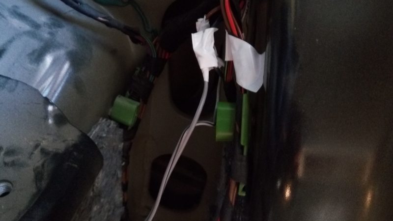

Yannnick13 propose : topic15553-250.html?hilit=camera%20de%20recul#p430586
mais je n'ai pas démonté le côté de la garniture , mais j'ai vu qu'il ya de la connectique, qqun peut me dire sur quel Conncteur je pique ?
Je n'ai pas encore démonté plus non la garniture du haillon j'ai peur de casser les agrafes (j'en ai cassé une pour le passage du cbale vidéo par le bas de porte AVD)
je dois découper le connecteur bleu ?
je n'ai qu'un cable RCA et 2 d'alim de la cam à faire passer

Quelques photos du perçage pour le placement de la caméra de recul à la place de la lampe droite (donne une image plus alignée) de plaque d'immatriculation.
c'est quand même galère, je ne pensais pas que ça me prendrai autant de temps.
J'ai aussi cassé 2 ou 3 agrafes ou leur support en plastique
car elles ne s'arrachent pas mais cassent leur base !
perçage du support de la lampe + limage pour que l'arrière de la cam puisse rentrer
j'ai soudé 2 fils pour alimenter les led qurésultat la nuit, porte de garage fermée
i remplace la lampe de la plaque

j'ai passé le cable video (RCA) + 1 cable d'alim (que je dois brancher sur le feu de recul) à travers l'accordéon
c'est difficile il faut un guide et... de la vaseline (ça aide énormément) mais pas à travers le support jaune blanchâtre qui se clipse sur l'accordéon du toit, là où il y a le connecteur bleu (je suis passé sur le coté et donc impossible de les clipser pour refermer et avoir l'étancheité
Il me reste le passage de calble de la vidéo et de l'alim 12V du Feu Arrière, je pense avoir trouvé où me piquer mais ça sera moche de dénuder un cable qui part sur le feu ARD...
Ajouté 29 minutes 24 secondes après : Ajouté 9 heures 46 minutes 54 secondes après :

j'ai mis des photos dans mon post précédent, de la vue arrière la nuit
Je ne suis pas sorti pour tester, je suis KO, j'y ai bossé 2h ce matin et tout l'apresm jusqu'à 18h30
voici qqes photos, je n'ai pas pu en prendre bcp car je n'ai pas l'habitude et aussi parce que j'avais les mains sales.
En tout cas, ton tuto Sly83 est très bien.
Pour la suite, hmmm
Il me reste une entrée vidéo pour une dashCam (DVR) sur le Ownice C500
Vous avez des recommandations ?
