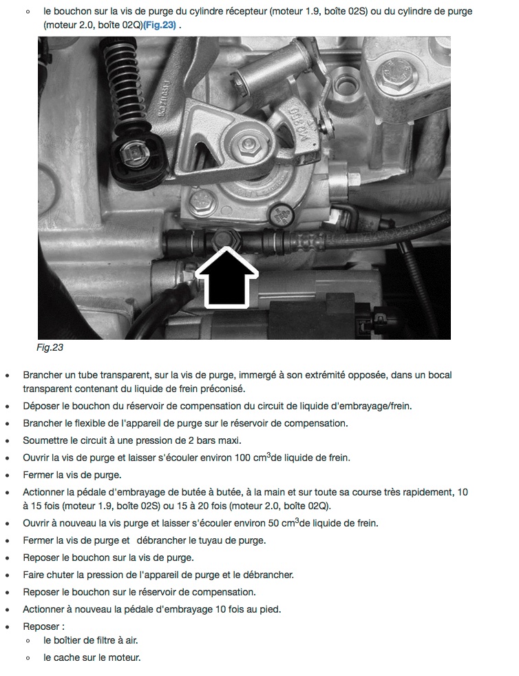

Tu peux également jeter un œil sur la purge du récepteur hydraulique de l'embrayage (sous le filtre à air) avec un dispositif de purge sous pression type EAZYBLEED (maxi 2 bars), procédure en PJ.

La purge du récepteur d'embrayage, situé sous la boîte du filtre à air, n'est pas complexe en elle même, juste une clef pour ouvrir la vis de purge et ce dispositif qui reste d'un tarif abordable pour mettre le circuit en pression et une roue gonflée à maximum 2 bars.
Il peut d'ailleurs aussi servir à purger le circuit de freins ce qui est préférable au recours d'un assistant qui pompe sur la pédale et qui peut endommager le maître cylindre si il va taper en butée et puis pas besoin d'un tiers…
