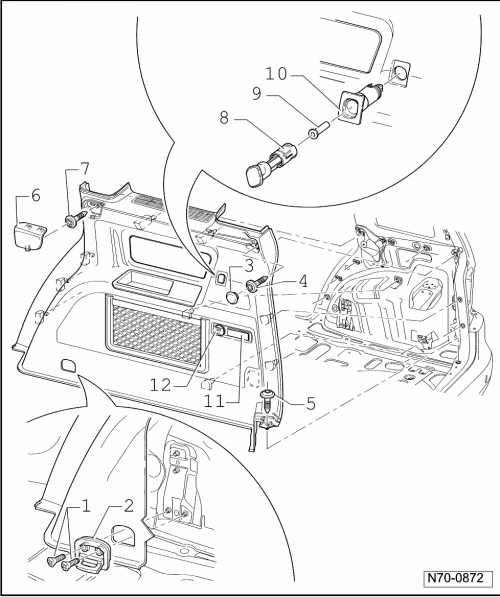

c'est chiant à faire car tu as :
- l'entourage de coffre à enlever
- l'entourage de vitre arrière à enlever
- l'entourage de montant avec la ceinture à enlever
- une vis au milieu de hauteur coté coffre sous un cache plastique rond
- 2 vis sur la proie coté portiere
- une vis sous le plastique de portière
en plus de ça... il faut démonter l'attache de la ceinture si tu veux dégarnir complétement
mais si tu veux juste accéder à la trappe à essence ou la prise 12V, tu peux juste démonter la vis (coté coffre) et déclipser sans forcer

Psaimond a écrit :Bonjour et merci pour cette réponse.Sans vouloir abuser, auriez vous une photo pour m'indiquer la visse dont vous parlez ? D'avance merci.
la vis cachée sous un plastique rond se trouve pile poil au milieu de la hauteur (juste avant le plastique du dessus), peut être dans le rail de guidage de la "bâche" plastique
Messages : 3096
Re: Démontage panneau latéral droit coffre touran
Un petit schéma d'Elsawin pour illustrer tout ça !!
