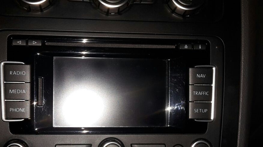

bonjour sly; je crois que ces le rc510; mais suis pas sur;;ya le radar de recul dessus,ca je sait ptet ces compatible

Transmets nous une photo de ton autoradio.

bonjour a tous,,,galere pour envoyer des photo;;;en esperant que ca marche

normalement c est bon

Il s'agit d'un RNS310 ou 315. Pour confirmer il faudrait faire des photos de l'écran obtenu après appui prolongé sur setup.
Sur ces modèles tu peux monter une caméra d'origine derrière le rns. Voir mon tuto dans la section tuto
