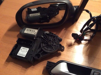

enfin pour le récompenser de tant de dévotion envers son patron, j'ai décider de lui offrir des rétro rabattables électriquement, et un volant avec palette
quelques photos des rétro en attendant l'installation:

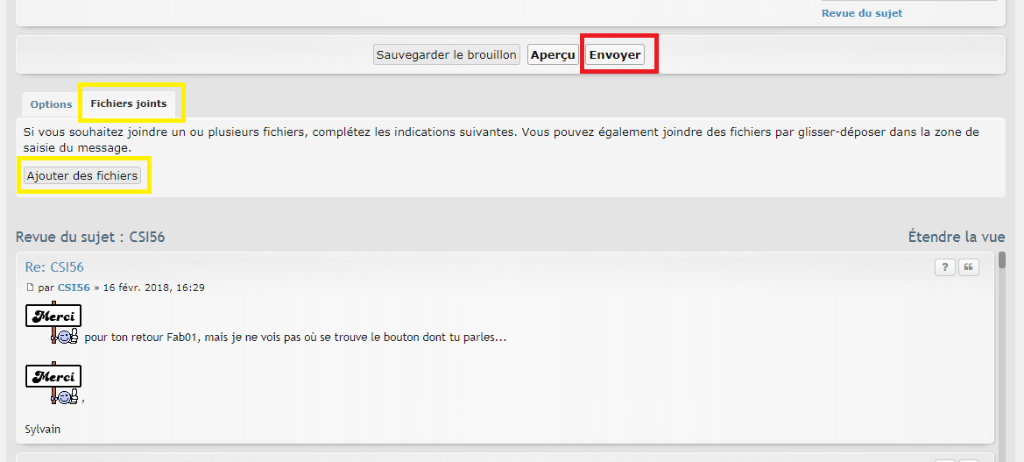

Je n'arrive pas à faire apparaître les photos, et malgré le tuto je ne comprends pas la manière de faire. Auriez-vous un site à me conseiller pour héberger les photos?
Re: CSI56
Les liens photos sont interdis sur TP.
Le jour où ton hébergeur décide de fermer, les photos vont disparaître et le forum illisible.
Le mieux c'est de cliquer sur le bouton répondre et d'insérer les photos
L'avantage de ce site est que tu peux héberger les photos en interne

Merci pour ton retour Fab01, mais je ne vois pas où se trouve le bouton dont tu parles...
Merci,
Sylvain
Re: CSI56
tu cliques sur répondre (encadré en jaune)
Une fois cliqué tu as une interface ci dessous, tu cliques sur fichier joint (en jaune) puis ajouter les fichiers (encadré en jaune aussi) puis envoyer pour valider ton message (encadré en rouge)

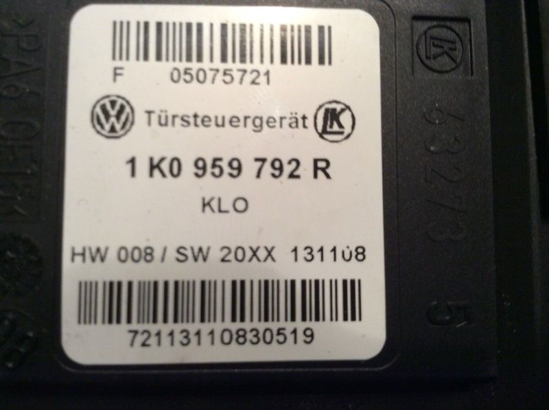

Dimanche dernier installation des rétro rabattables électriquement V1, aucun problème par rapport aux réglages des glaces, haut bas droite / gauche.
Par contre, j'ai découvert une option que je n'avais pas avant, c'est le réglage synchrone des deux rétros. Heureusement, on peut désactiver cette option vie le grand OBD.
Bonne soirée!!
