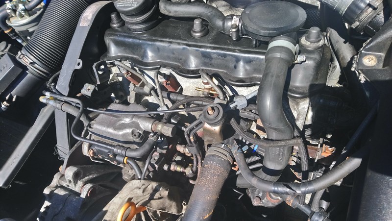

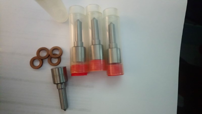

bon sinon, on attaque le cab et la finalisation de sa reprog: nez d'injecteurs en 0.216 recus je monte ca demain ou apres demain.
recu aussi aussi son nouveau caisson plat pour enfin virer le gros truc du coffre qui m'enerve!il me reste une petite fuite de ldr a trouver, peut etre sur la durite que j'ai changee il y a trois mois.... :roll:

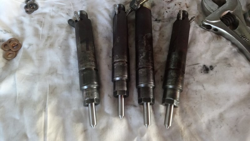

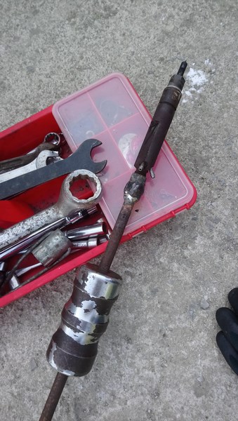

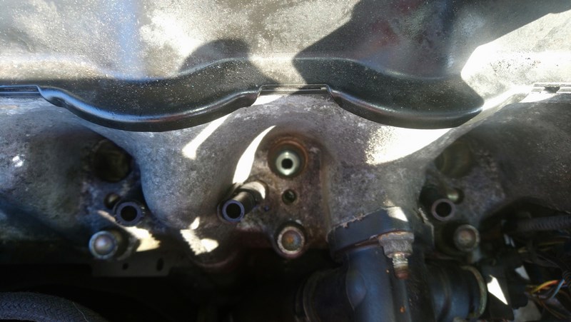

bon, j'ai 3 injecteurs bien accroches, je vais devoir preparer un extracteur d'injecteur pour les avoir:

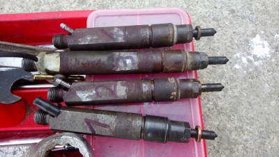

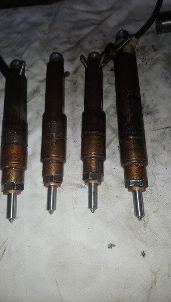

les nouveaux nez d'injecteurs en 0.216:

bon une vraie galere aujourd'hui une fois les nez remplaces........

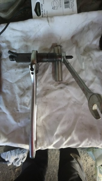

d'abord les photos:
l'outil dextraction fabrique maison

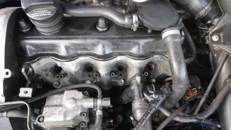

une fois tous sorti

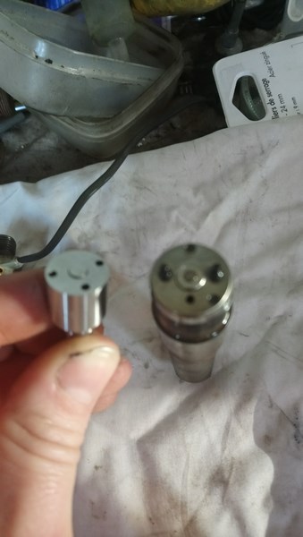

pour demonter les nez, clef a molette, clef plate a oeil de 15 et un bout de tube pour un bon appui
nez demonte, attention a l'entretoise et les petits axes, essayer de devisser debout pour que tout reste en place
les goupilles servent a detromper, on peut pas se tromper de sens
les 4 sont prets

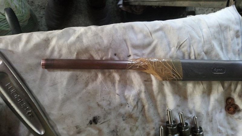

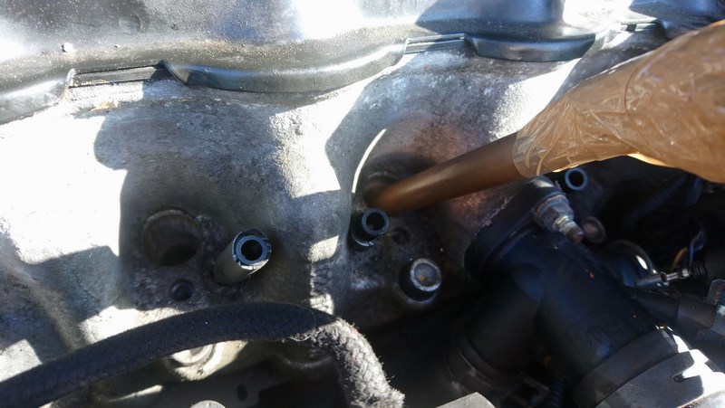

fabriquer avec un bout de tube en cuivre afin d'aspirer les saletes dans les puits d'injecteurs
c'est tout propre
mettre de la pate au cuivre sur les injecteurs
voila, reposer les injecteurs avec un peu de graisse pour "tenir" le joint et les serrer aux brides a 25Nm
c'est la que les ennuis ont commences pour moi: impossible de demarrer malgre avoir purge les conduites d'injecteurs!a mon avis, la pompe a une bulle d'air qui gene et le demarreur ne tourne pas assez vite pour purger ca!
on a donc tracte la voiture et elle a demarre en meme pas 10M!!! :heu:
essai et verdict: ca pousse vraiment fort, le couple est au max vers 2700/2800t et ca repond au top! c'est dingue de voir les capacites de ce moteur en origine, excepte les nez d'injecteurs.
au retour, j'ai eu un claquement comme le cliquetis d'un diesel quand il est froid..... fuite sur l'injecteur pilote a sa base!sans doute mal place depose et repose et probleme regle!

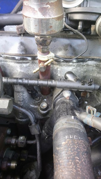

sinon, vidange faite et j'ai enfin localise ma fuite de LDR qui traine depuis 3 ans: une des deux durites rigides qui sont sous le radiateur EGR, avec la chance que j'aie ce sera surement celle qui passe sous l'admission!!!
