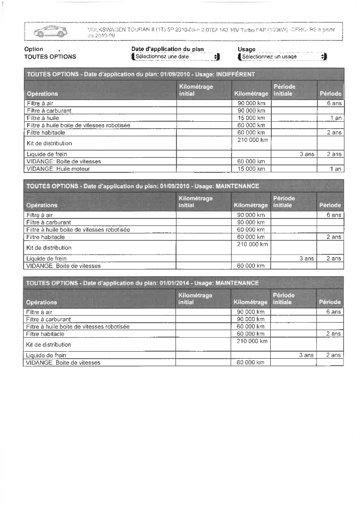

J'ai un TOURAN TDI 105 Design Edition de fin mai 2009 ayant 202 000 kms, J'ai lu qu'il fallait changer la courroie à 210000 kms . Qui confirme ? Je me pose la question sur un changement de courroie car je souhaiterai partir en vacances avec , le reste du temps il ne fait pas bcq de kilomètres .
Merci à vous
djedje93
Messages : 34
Enregistré le : 26 déc. 2012, 14:35
Re: TDI : périodicité courroie distribution
Message par djedje93 »
Je ne connais pas la périodicité des Courroie des 105 CV mais si pareil que le 140 c'est 210 000 Ou 10 ans.
Et la vous êtes dans le cas numéro 2 les 10 ans .
Je vous conseille de la changer avant vos vacances pour vous éviter les risques de casse moteur.
Euh le 10 ans, de mémoire chez VW, il n'est aucunement mentionné les 10 ans !!
djedje93
Messages : 34
Fab tu as raison il est marqué que le nombre de KM
c'est sur la C3 de ma femme que c'était 240 000 KM ou 10 ans et c'est resté dans ma tête .
Maintenant 10 ans je trouve cela quand même beaucoup .
