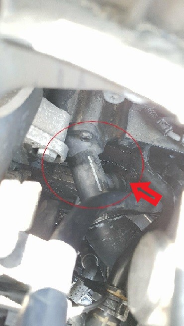

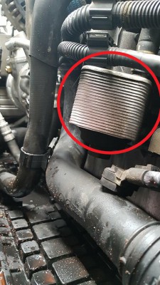

Bonjour à vous tous j'ai une fuite de liquide de refroidissement du coup j'ai démonter le radiateur pour savoir si ca viens de la mais apres l'avoir plus ou moins testé avec de l'eau je n'ai pas vu de grosse fuite, or mon vase d’expansion se vidait en 10 sec (je refaisait le plein jusqu'a niveau et 10 sec plus tard il était vide...).
Donc du coup je passe par ici pour savoir si vous auriez d'autres pistes... j'ai bien vu un truc mais je ne sais pas ce que c'est... si vous pouvez m'éclairer...je vous poste 2 photos du "truc" en question pompe a eau peut être ....
Touran 2.0 TDI 140cv de 2008.
Par avance merci.

salut!
c'est le radiateur eau/huile!
pour reperer une fuite recherche des traces blanches, comme du tartre! controle aussi ton radiateur egr situe derriere la culasse, souvent en cause!

J'ai trouvééééééééééé !!!!
C'est une durite percée a cause du frottement !!!
Par contre impossible a trouver sur Oscaro et compagnie.... si quelqu'un sait ou la trouver svp ....
Durite n°: K0 122 051 FP

Fait, ils avaient en stock pour 34€, je l'ai remise en place ce soir et tout remonté c'est nickel !!

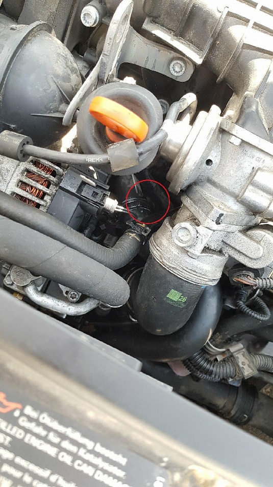

Salut me revoilà avec un nouveau soucis !!! Je viens de voir que cela fuit encore, le seul soucis c'est que j'ai l'impression étrange qu'il manque une durite quelque part, comme si elle s'était débranchée seul....quasi impossible mais c'est bizarre....Je vous post 2 photo de la pièce en question, je voudrais savoir si normalement il y a une durite ici ??
Par avance merci !!
https://i62.[ Utilisez la commande "Ajoutez des fichiers joints" pour charger vos images sur TP ].com/u/f62/11/81/79/92/image_10.jpg
https://i62.[ Utilisez la commande "Ajoutez des fichiers joints" pour charger vos images sur TP ].com/u/f62/11/81/79/92/image_11.jpg
Par avance merci !!

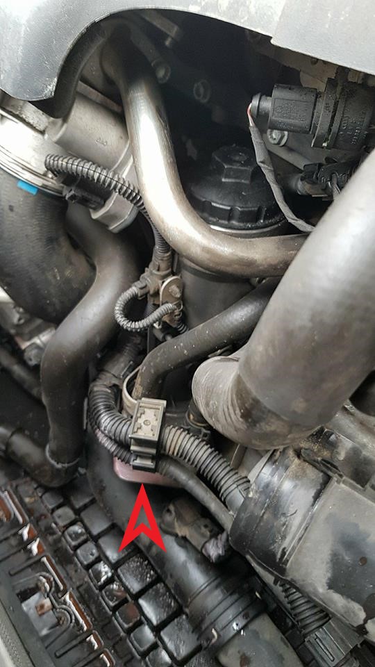

Encore moi, je suis vraiment dans la merde... quelqu'un aurait-il une vue éclatée du moteur ou du système de refroidissement du touran 2.0L TDI de 2008 s'il vous plait?? Sinon je voudrais vraiment savoir si au bout du té qui est sur la photo, il y a un bouchon ou une durite ou toute autre chose en temps normal...car moi je n'ai rien et le liquide pisse par ici dés que je rempli !!
Je suis vraiment désolé de faire mon relou mais je dois réparer moi même mais je ne comprends vraiment pas ce truc....Je vous post la photo (que j'ai réussi a poster!!!)
Par avance merci a vous !

donne moi ton type moteur!sur mon AZV de 2003 j'ai une sonde de T° sur cette pipe.

Derrière cette durite dure, c'est le support du calorstat, il y a un joint peut être mort?

En fait c'est là ou est la flèche que j'ai un "trou" c'est une sortie de té ou il n'y a rien, je rentre le doigt dedans et lorsque je presse ma durite j'ai du liquide qui sort de cette endroit....

donc, en fait soit tu as une sonde qui s'est barree (tu devrais la trouver pendue a un faisceau), soit c'etait un bouchon qui a saute (agraphe pourrie peut etre).

La sonnnnnnde...... du coup je l'ai achetée pour rien car en effet elle pendouillait gentillement au bout du faisceau....c'est remonté !!!!
encore pour ton aide si precieuse !!! Reste plus qu'a tester !!
