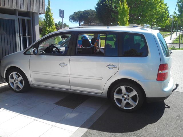

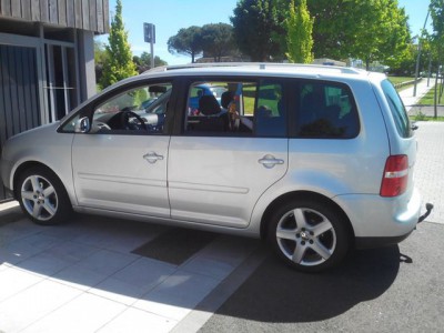

:kikoo: Merci .le poulpe comme on dit les jantes a baton c classic elle me rapelles les 17 de golf 4 evolo et les santa monica je crois.bon dimanche sous le soleileuuu du sudeuuuuuuuu :hi:
Ajouté 7 heures 28 minutes 40 secondes après :
encore une le toutou est tout propre
Touran sport 7 places 2.0 tdi 136 reflet d argent de janvier 2004 //§ :923:

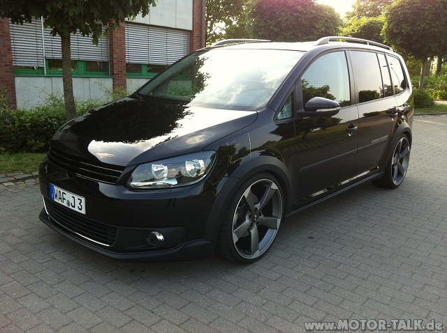

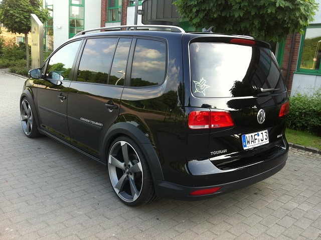

Quelqu'un pourrais me dire en quel pouce sont c'est jante rotor ? 19/18 pouces ?
Touran cross v3 blanc
-140 tdi CFHC - boite méca 6 , 7 places
ncounio
Messages : 232
Enregistré le : 14 avr. 2008, 18:05
Localisation : 92400
Re: Pose de jantes en 17", 18", 19" ou 20" et plus
Message par ncounio »
En retournant sur motor-talk.de (source des photos, je penche pour des 19 pouces

ncounio a écrit :En retournant sur motor-talk.de (source des photos, je penche pour des 19 pouces
Merci ncounio . effectivement j'ai fait quelque recherche sur motor-talk et c'est bien des 19 .
J'aurais bien mis justement des rotor mais en 19 pouces sa me freine ( j'étais parti sur du 18 mais sa n'aura pas le même rendu ) . Bref je vais réfléchir encore .
ncounio
Messages : 232
Le rendu c'est bien...le confort aussi. je crains qu'en 19 pouces ce soit très rude sur mauvais revêtement (soit quasi tout le réseau secondaire)
