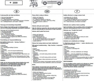

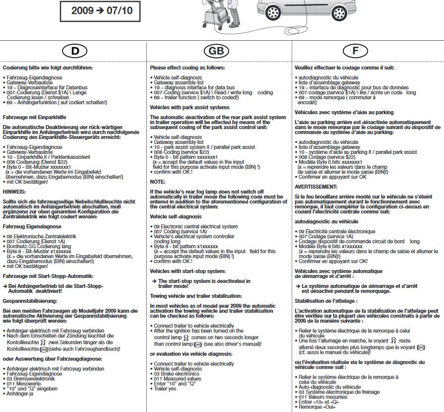

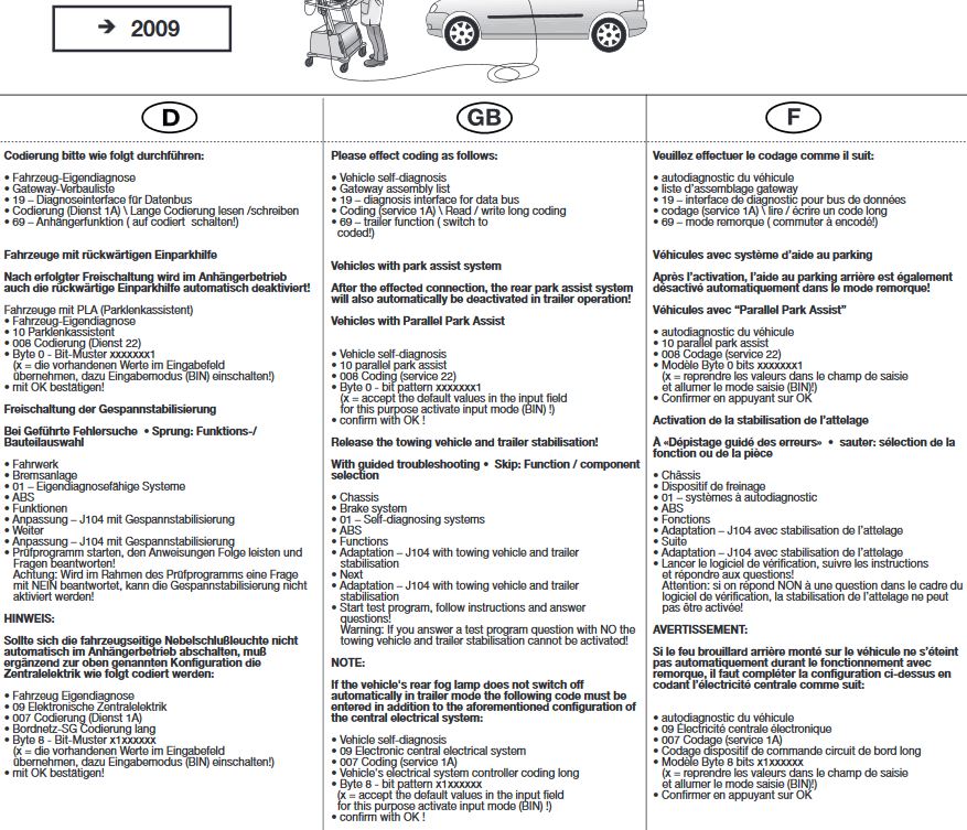

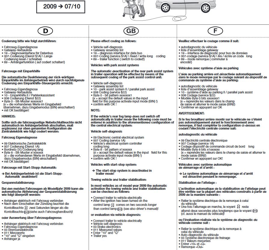

Tu as le même avec radar de recul et park assist stp ? J'ai un touran de 03/2009.
Ajouté 12 minutes 3 secondes après :
Re: Crochet d'attelage pour Touran
Je parie que je prends le second du fait de l'année. Je me méfie avec le câblage électrique qui n’est pas le bon. Mais comment je rentre ça dans vag com ? Un tuto peut être pour m'aider ?

Ci joint le complément
[10 - Park / Steer Assist]
[Coding - 07]->[Long Coding Helper]->Byte 0, Bits 0-3 Changé de 0000 à 0001 [Trailer Hitch Not Installed -> Trailer Hitch Installed (Manually Removable) via la liste déroulante dans VCDS]
Nécessite d’entrer le code sécurité : 16-Security Access 3.Enter access code 71679
[6C - Back-up Cam]
[Coding - 07]-> xx?0xxx: +1 = Trailer Hitch installed

Merci Sly83 mais je n'ai pas tout qui fonctionne dans ces paramètrages

Voila l'attelage est monté ainsi que le faisceau.
Le problème est que je n'ai rien qui s'allume sur la plaque porte vélo (pas de cligno, pas de feux, pas de stop)
il y a un diagnostic sur ka notice (page 5) : je serait dans le cas No CAN-Data.
Pourtant le faisceaux n'a pas l'ai rompu, il est neuf, et le fusible est OK
Dans la notice il est dit en français à la page 17
Après l’installation du module électrique, l’éleclairage obligatoire de la remorque ainsi que le contrôle des clignotants de la remorque, prescrit dans certains pays, sont assurés sans qu’il soit nécessaire dàctiver ces fonctions dans le véhicule!
Faut il vraiment passer à la valise pour que quelque chose s'allume ?
Merci de votre avis je suis perdu.
Notice Faisceau Touran GDW1-10.pdf
(2.04 Mio) Téléchargé 98 fois
Notice Faisceau Touran GDW11-24.pdf
(2.66 Mio) Téléchargé 97 fois
Ajouté 3 heures 54 minutes 53 secondes après :
Et j'ai vérifié, j'ai bien 12V en sortie de prise 7 broche
- Feux G / D
- Clignotant G / D
- STOP
il y a juste les anti-brouillard ou j'ai 0V
Ajouté 17 heures 47 minutes 8 secondes après :
Il y a t-il un emplacement particulier ou positionner l'alimentation / fusible (mise à part sur un emplacement alimenté par la batterie).
Du genre 2 type d'alimentation différentes qui ferait que sur l'une, mon faisceaux ne fonctionnerait pas ..

Maintenant reste plus qu'à savoir à quoi correspond les modifications à faire via VCDS...
Parce que on s'est arrêté au deuxième qui ne voulait pas s'enregistrer.
Quelqu'un pour expliquer ?
[19 - CAN Gateway]->[Installation List]->cocher 69 – Trailer
[01 - Engine]
[Coding - 07]->[Long Coding Helper]->Byte 5, Bit 4 Changé de 0 à 1
(via la coche "Trailer Installed" dans VCDS)
[03 - ABS Brakes][Security Access - 16] (Enter code presented by program)
[Coding - 07]->[Long Coding Helper]->Byte 1, Bit 7 Changé de 0 à 1
(via la coche "Trailer Hitch Installed" dans VCDS)
Envoyé de mon PLK-L01 en utilisant Tapatalk
