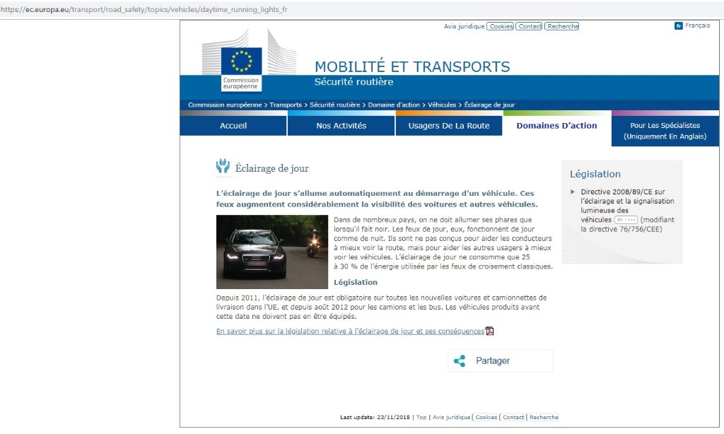

REfirojojo a écrit : 22 nov. 2018, 11:35 Bonjour fab01
Les feux de jour je peux les désactiver sur l’odb
C'en est étonnant puisque c'est une norme européenne donc en théorie non désactivable par l'utilisateur
Re: Sharan : feux toujours ON en mode AUTO en plein jour
Sur la Sharan j’ai pu désactiver cette option en décochant feux de jour
