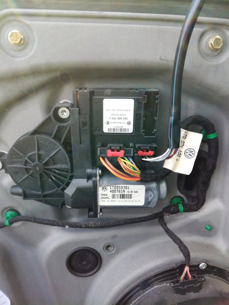

Après avoir tester avec vcds les autres portes il n'y a pas de message d'erreur sauf sur la porte avant conducteur où il m'a dit que l'unité de verrouillage or je l'ai changé il y a 1 mois est-ce que cela pourrait venir du module de lève vitre ? voir pièce jointe
Touran 2.0tdi 140cv carat 2005
VCDS 14.1
yoh80
Messages : 15
Enregistré le : 10 mars 2019, 14:12
Re: problème Centralisation
Message par yoh80 »
J'ai aussi le dégivrage du rétroviseur en défaut... tout cela branché sur le même module.
Qu'en pensez vous?

Du faite que ma clé même dans le barillet et le bouton interieur ne commande pas les autres portes cela pouurais venir du module pris en photos?

Je n'ai pas d'accès au calculateur abs.... bizarre....

J'ai regardé j'ai pas, je n'ai plus que des moteurs de leve vitre pour passager.

Pas de problème j en ai trouvé sur ebay :wink:
Tu as d autres pieces de touran V1?

je remonte ce topic avec un nouveau diag après la resolution de mon capteur abs dû à la bague sur le roulement qui était hs et une opération des ligament croisés et menique du genou gauche :(
Par contre toujours le problème de centralisation :cry:
