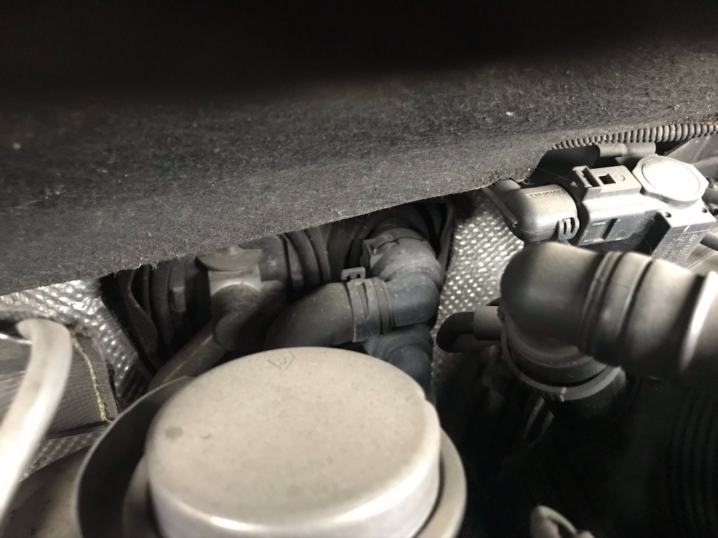

Bonjour tout le monde, je viens vers vous aujourd’hui car j’ai toujours mes deux Touran, Tous les deux en un 1l9 TDI 105, En boîte auto de 2005, l’autre en boîte manuelle de 2009. J’en suis toujours aussi content. Seulement, Sur le modèle avec la boîte auto, j’ai un souci de liquide de refroidissement. Le niveau Descendait Rapidement, et il y’avait une odeur de liquide de refroidissement chaud. Je l’ai donc mis sur rampe, et démonter la protection sous le moteur. Après l’avoir fait chauffer en roulant à côté de chez moi, j’ai pu constater qu’il s’agissait d’une grosse durites de liquide de refroidissement qui fuyait sous le moteur. Je vois d’où vient la durites, et où elle va. Mais je ne sais pas citer ces éléments. Ce que je sais, c’est que la durites se dirige dans l’habitacle. Je voudrais aller la commander chez Volkswagen, mais étant donné que la voiture ne roule pas et que je ferai la réparation moi-même je ne peux pas la déplacer. Pourriez-vous m’indiquer si vous savez, le nom de cette durites ou bien des éléments qui me permettrait de la commander. je vous joins des photos.

Vu du dessus direction l’habitacle. Je suppose que cette durites est en rapport avec le chauffage.

Comme tu commandes chez VW, c est tout simple.
Tu y vas avec le numéro de série du véhicule, ils ont une vue éclatée sur leur logiciel (ETKA) , tu jetteras un coup d'oeil et tu sauras du premier coup quelle pièce commander
