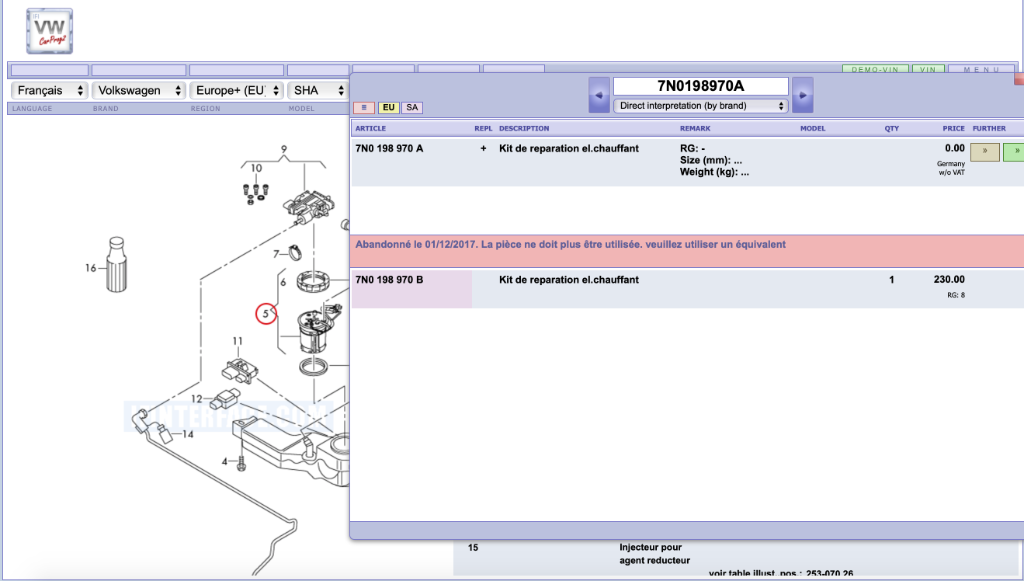

petit souci Adblue, sur mon Sharan TDI 2.0L CR 140 Cv, j ai eu le défaut , demande ADblue et 1000km d autonomie , j ai déjà eu ce défaut plusieurs fois, enlevé avec mon vcds, remarqué qu il revenait chaque hiver des les premières gelées , ma voiture dort dehors.
j ai quand même fait le plein remis 10 litres d Adblue
bref, du coup toujours le défaut, malgré le plein et le décompte fonctionne me reste 800km, les autres fois cela restait toujours a 1000km
avec mon vcds me reste défaut P204B capteur pression reducteur
ca fait longtemps que je me tâte pour changer le module 7N0198970B mais je voudrais être un peu plus sur de moi , en m aidant de ce Tuto
https://www.youtube.com/watch?time_cont ... =emb_title
merci d avance
help 800km avant arrêt moteur
