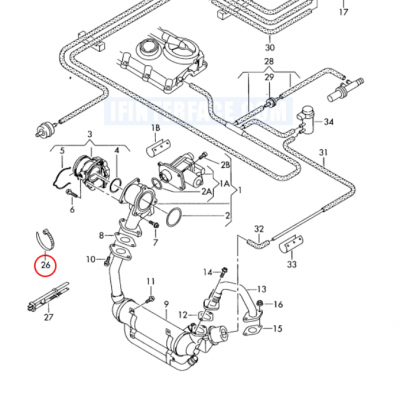

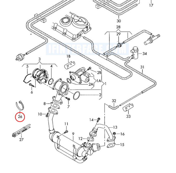

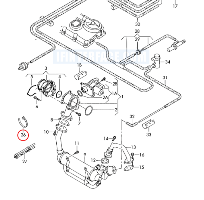

Voici un éclaté qui peut aider...
Dans cette vue, le coin inférieur gauche est collé à l'habitacle, l'avant de la voiture (et le bloc moteur) étant plutôt dans le coin supérieur droit.
Ajouté 1 minute 15 secondes après :
La vis qui vous rendra fou, est celle référencée 10 sur le diagramme (le clips 26 n'a aucun interêt).
Source: https://ifinterface.com/prog/car/prog2/inprog.php
Ajouté 21 heures 30 minutes 13 secondes après :
Rectification: dans la vue en PJ, le papillon étant derrière à gauche et la vanne EGR à droite, le coin inférieur gauche est l'avant du véhicule.

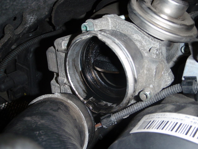

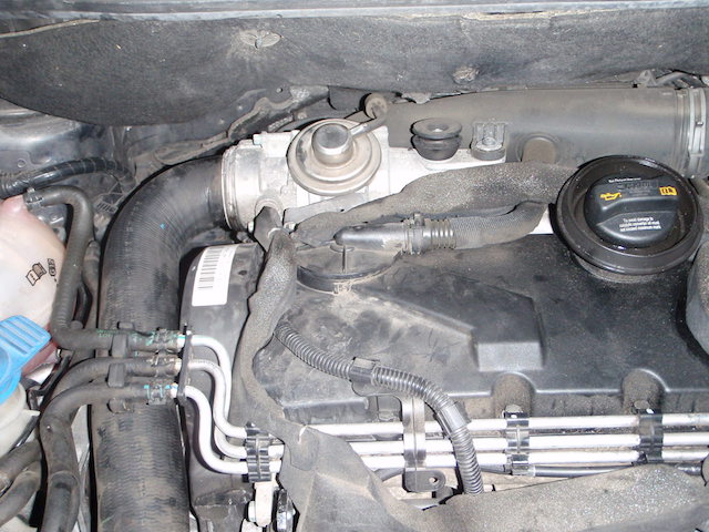

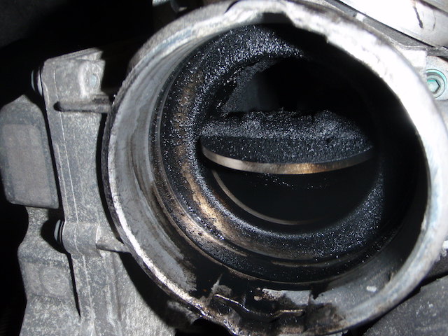

Re: Moteur BMM Touran 2007 140 démontage vanne EGR ?
Bonjour

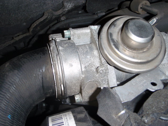

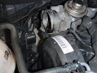

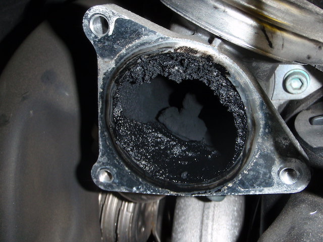

sur mon touran 1,9Tdi je n'ai pas rencontré de difficultés particulières pour accéder, démonter et nettoyer la vanne EGR.
La première opération a consisté a désolidariser le tuyau caoutchouc relie a la vanne par une sorte de clip que l'on fait sauter avec un tournevis il y a ensuite 3 Vis a empreinte hexagonale a démonter, sans oublier de débrancher le cablage c'etait un peu sale...et encore plus sale de l'autre cote..
apres nettoyage c'est plus propre...

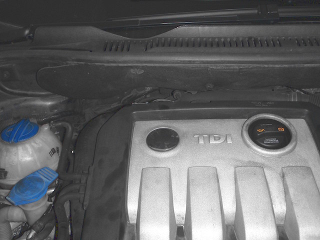

je poste ce soir car je suis en train de deposer mon Fap qui est completement bouché sur mon BMM.
Pour ne pas y aller à l'aveuglete, il faut deposer sa vanne egr. chose qui m'a pris une demi heure en deposant le cache culbuteur, cela permet d'avoir accés à toutes les vis tres facilement. Notemment la vis qui rend fou, c'est à dire la N°10 du plan.
le joint de cache culbuteur ne valant que 10€ pourquoi s'embeter
