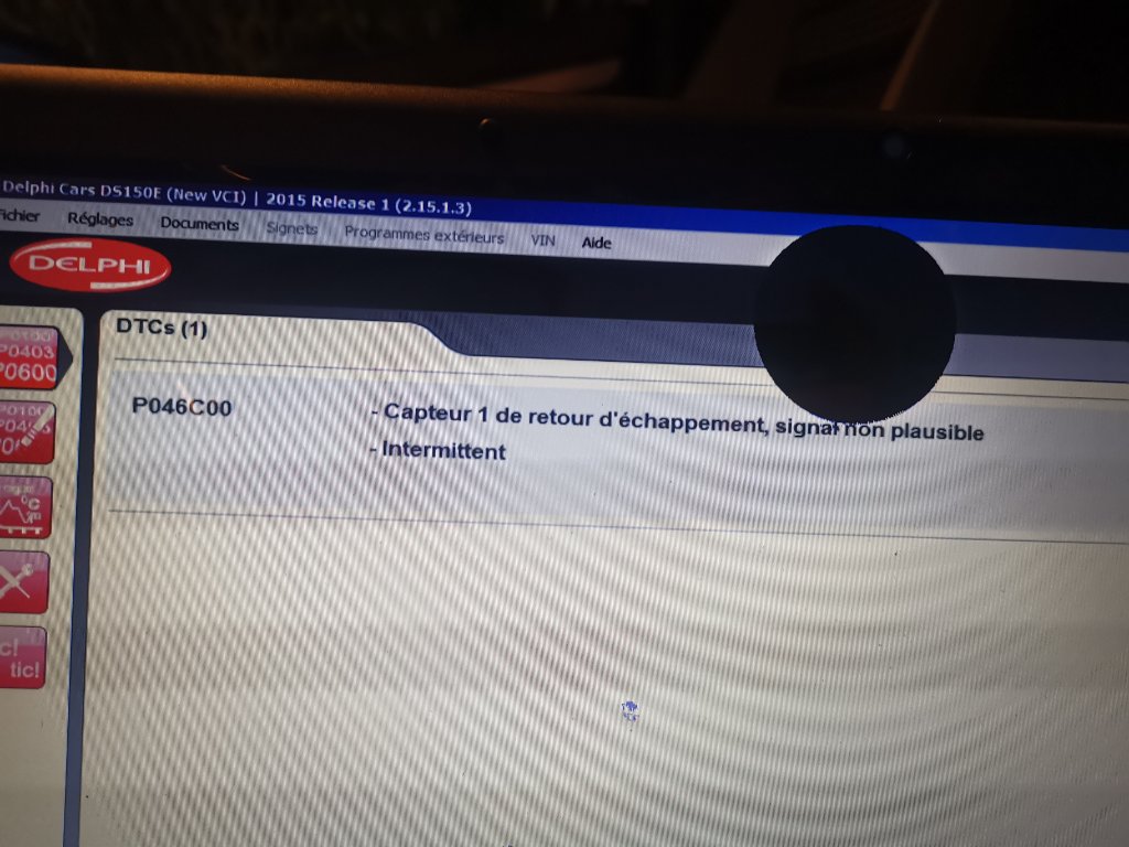

Bonjour j'ai un touran 1.6tdi 105ch de 2014.
J'ai eu une perte de puissance l'autre jour et en code défaut j'ai eu sa.
Quelqu'un a déjà eu ce soucis?

Pour t'aider je te conseillerais de vérifier toutes les durites de dépressions et ensuite tous les fils électriques. Moi j'ai eu un problèmes de perte de puissance avec les voyants de voyant moteur et de préchauffage allumés et après 3 jours de recherche j'ai trouvé un fil coupé sur un connecteur prés de la boite de vitesse sous le démarreur. Bon courage.

capteur 1 de retour d'echappement il me semble que c'est le capteur differentiel sur le FAP mais a confirmer car je suis pas sur!
