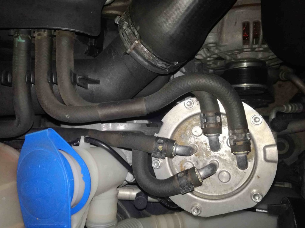

qui est ce qui pourrait me donner une photo de la sortie des tuyaux d'alimentation de gasoil au niveau du filtre.
j'ai un doute sur le remontage que j'ai fait (inversion)

Messages : 3026
Re: Moteur cale en roulant à 120 kmh
Ci joint

Merci pour la photo, je compare ça dès que possible
