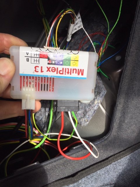

Dans la cavité derrière le bloc de feux arrière gauche je vois bien les différents éléments ajoutés et il y a un petit boitier sur lequel viennent se connecter les fils repiqués ainsi que le 12V. Sur ce boitier il est écrit "Multiplex". Est ce ça le calculateur dont tu parles?

Après approfondissement des recherches j'ai trouvé la véritable référence du kit pour l'install du faisceau : TIBOX MSK de chez LEONI
Sa description technique : "le Tibox MSK est un calculateur électronique dédié aux Attelages. Il propose une alternative au systeme traditionnel puisque son installation est qualifié de Plug and Play. Ce produit est vendu sous forme de kit , il a la propriété d’être universel."
Ce que je ne pige pas c'est qu'il est mentionné nul part qu'il peut gérer autre chose qu'un 7 broches...et à ce stade je ne trouve pas la solution pour faire ressortir mon feu de recul du boitier.

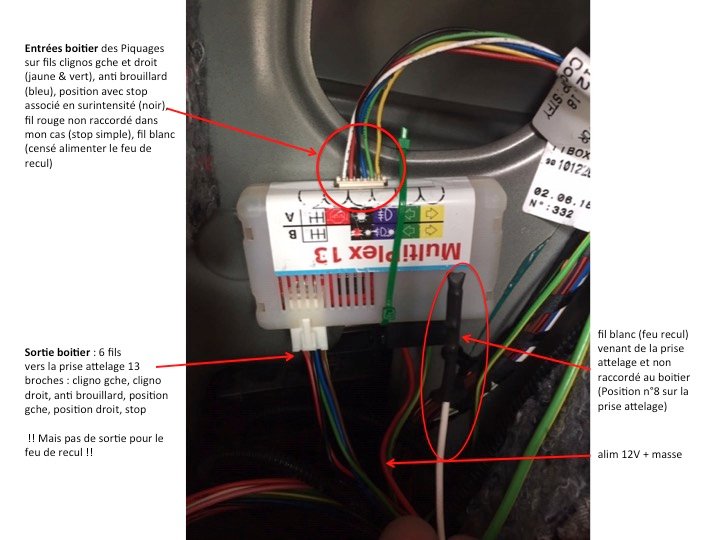

Pour illustrer le montage petit résumé :

Suite appel du service technique du fabriquant ce jour je récupère deux infos :
1. le fil blanc du feu de recul doit être branché sur le connecteur noir à côté du 12V sur un des deux plots libres restants (info à retrouver sur la notice que le garagiste ne m'a pas laissée...)
2. les dysfonctionnements (coupures de l'alimentation du boitier électronique) après arrêt du véhicule pourraient être dus au fait que le boitier n'est pas raccordé directement à la batterie mais en aval. Plus alimenté il se déprogrammerait.

> le fil blanc du feu de recul, livré avec une cosse à son extrémité et protégé par une gaine thermorétractable, était bien à brancher sur un des deux emplacements du connecteur noir.
Maintenant retrouver l'endroit ou le garagiste à branché le 12V ... rien sur la batterie en elle même.
Je jetterai bien un oeil du côté de ce gros boitier noir juste à droite de la batterie à partir duquel partent de nombreux câbles mais je n'arrive pas à démonter ce p... de capot noir.

Position du fil blanc alimentant la prise d'attelage (n°8) pour le feu de recul : juste à côté de la masse.
Attention l'autre emplacement n'est pas bon (alim permanente). Si ça peut servir...

:arrow: Résultat de l'examen " recherche de mes faisceaux 12V" :
1. le + permanent pour alimenter la caravane a bien été tiré depuis la batterie, il est composé de deux fils 12V avec chacun une protection 15A, un est dédié au frigo. Chouette j'ai retrouvé mes fusibles !
2. l'alimentation du boitier électronique n'a pas été branché en direct sur la batterie comme indiqué sur la notice fabriquant mais après contact. Il se déconnecte donc après coupure du contact au neiman et ne se remet pas en service au redémarrage de la voiture. Pour ça il faut débrancher la prise attelage et la rebrancher une fois le contact remis au Neiman..... :lol:

Fin de l'histoire : j'alimente le boitier électronique depuis le fil du + permanent tiré depuis la batterie comme indiqué sur la notice du constructeur du boitier multiplexe et tout fonctionne :
> plus de déconnection du boitier après coupure du contact
> je récupère par là même occasion l'alimentation des feux de la caravane contact coupé sur la voiture
Bref, j'en conclus que j'ai confié mon Touran à un garagiste qui m'a fait du sale boulot facturé au prix d'une presta VW, qui n'a pas respecté les consignes du fabriquant du boitier, et qui m'a mis en danger avec des éclairages défectueux. Je me suis bien prix la tête en roulant et aussi pour résoudre tout ça.
